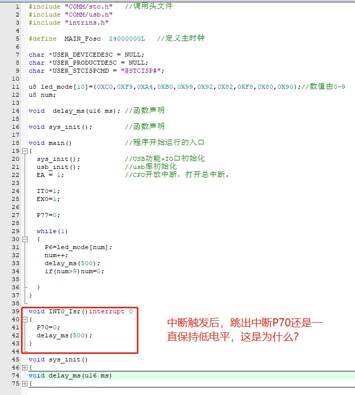

写了一段测试中断函数的代码,测试P3.2口的中断,
过程中发现触发中断执行完后P70一直是处于低电平状态,
理论上触发中断P70=0;
只会持续500毫秒就跳出中断
P70不就应该是高电平了吗?
而且INT0中断使能都没有错,
求大神解答一下。

P70=1才会变高电平

我中断里执行了一次P70=0,退出中断后我不在控制P70,它这个电平一直保持低是不对的吧,我在想,中断跳出后P70不应该是等于1吗

你中断里执行了一次P70=0,退出中断后你不在控制P70,它这个电平一直保持低是对的

嗯嗯,刚刚我研究了一下,确实如此,是我理解错了,非常感谢可爱的超级版主替我解答

发生中断触发P70变低电平,之后没有任何对P70进行任何操作P70会一直保持中断内状态不会改变。

不要在中断里有长时间阻塞式延时
