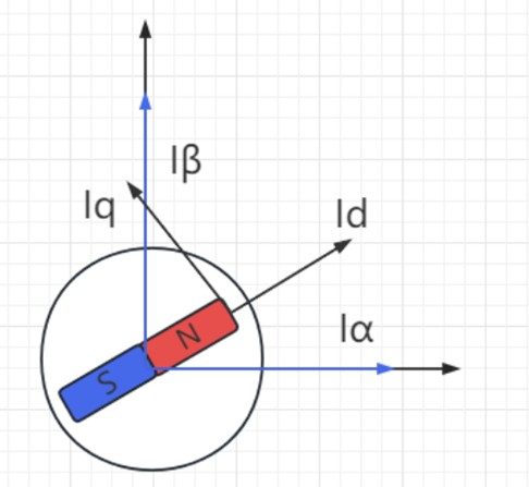

      而无刷电机就不同了,同样是快速正反转。使用了FOC技术的情况下,可以保证定子线圈产生的磁场方向始终超前于转子磁铁90°(也就是垂直的方向拉磁铁)。所以无论是何种速度,扭矩都可以发挥到极致。所以,在进行正反转切换的时候,无刷电机只需要通过持续的施加反向拉力,即可完成快速的正反转切换。
