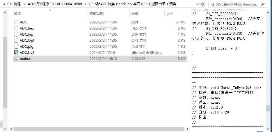

想看一下ADC采样值,以便后续调试,但是串口一直无法正常显示,找了很多例程,都是返回空白或者乱码

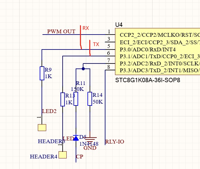

麻烦梁工帮我看看是不是硬件导致的问题,我在这块板子上试过很多块芯片,都是同样的问题,我在芯片引脚上焊了两根排针,然后直接连到烧写器的TxD和RxD,P3.0和P3.1上的LED灯是还没有焊上去的。

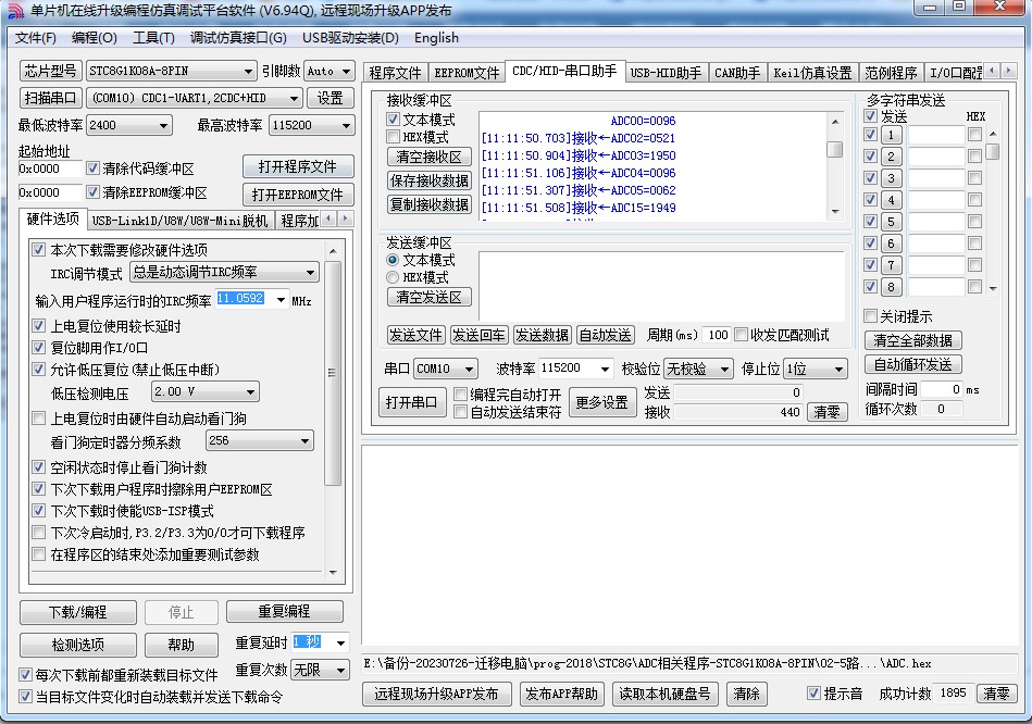

设置波特率是多少,晶振频率是多少,都不清楚,会不会是波特率设置的问题。
 楼主| 发表于 2024-9-29 14:59:25 | 显示全部楼层
so*** 发表于 2024-9-26 11:46
设置波特率是多少,晶振频率是多少,都不清楚,会不会是波特率设置的问题。 ...
感谢您的提醒,检查了开关电源以后发现是模拟的GND上的干扰导致的,直接使用交流电就解决了问题。
