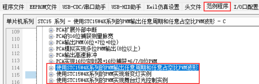

发表于 2023-2-23 10:16:10 | 显示全部楼层
参考15位增强型PWM的范例程序,PWM周期/占空比都可以设置

发表于 2023-2-23 15:55:00 来自手机 | 显示全部楼层
谢谢 用这个例程 在10ms周期时 有些设置80%的  输出的只有50%,与设置的不匹配占空比 ,
