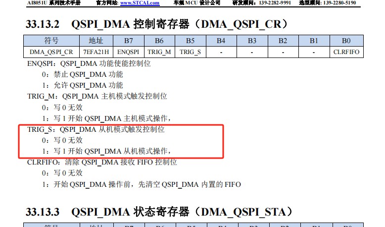

各位大佬,有用过DMA_QSPI读Flash吗?怎么例程中是以从机模式读的呢?读25Q128时不是主机吗?

DMA_QSPI_CR的bit6/bit5只是描述问题,不是设置主机/从机,而是设置发送/读取

是规格书没更新吗?还有,写入是0xC2,读出是0xA1,但规格书上第二位是无效位呀,怎么有个0xC2的呢?

根本不可以写C2的
根本不可以写C2的
根本不可以写C2的

规格书后续会更新,增加DMA_QSPI_CR寄存器bit1介绍。
例程是经过验证可以正常使用的。
