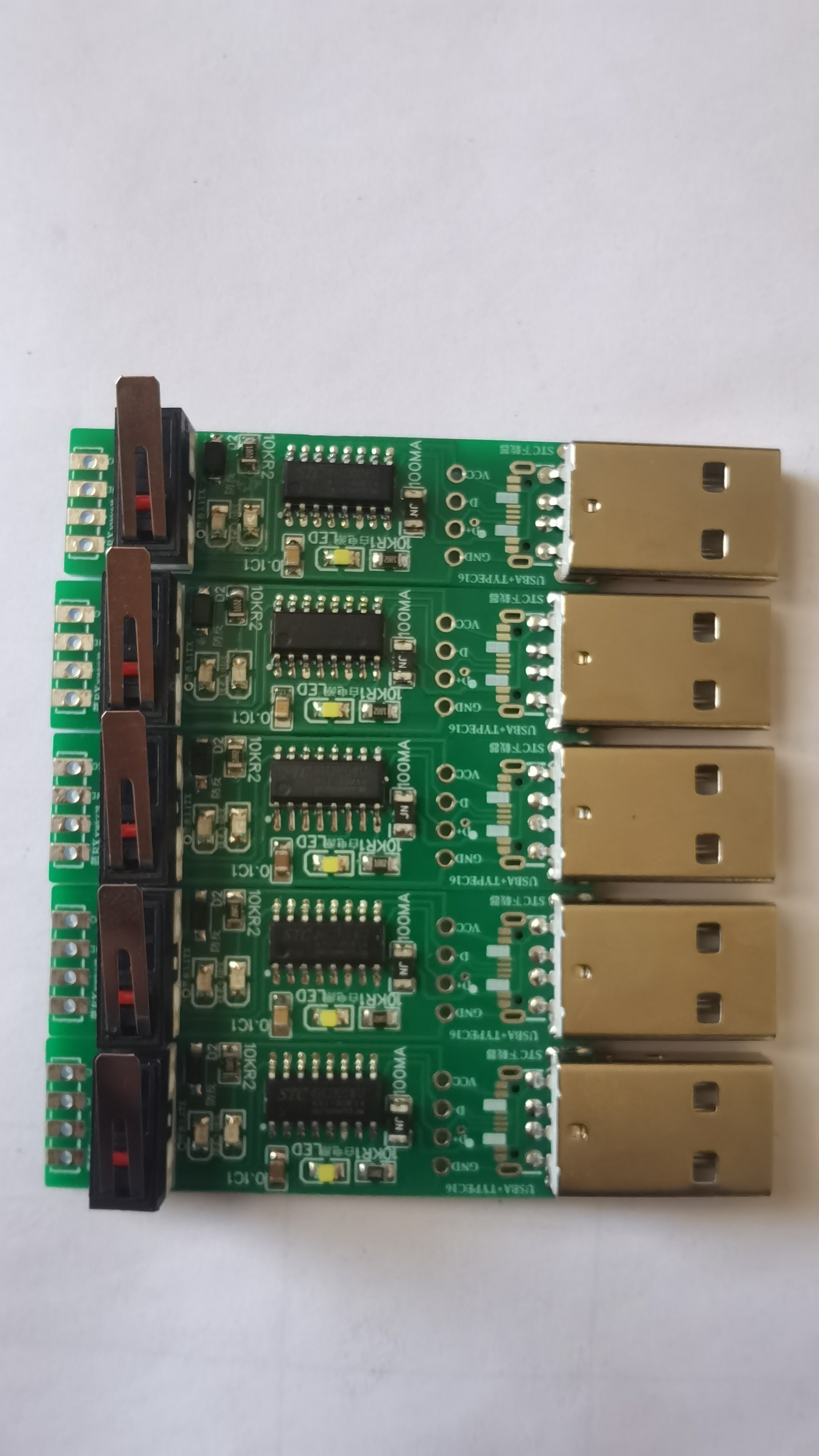

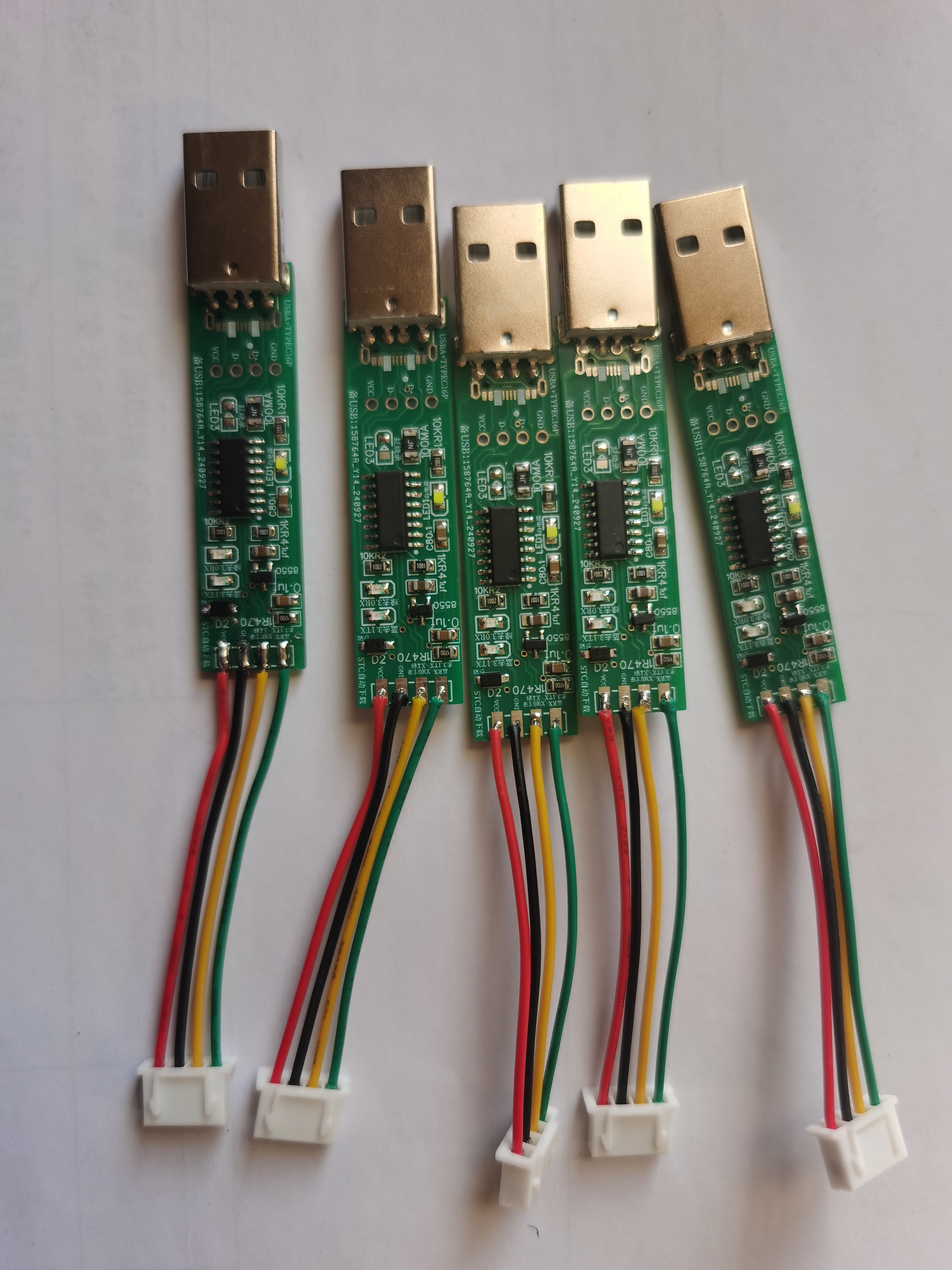

发表于 2024-10-2 13:31:35 | 显示全部楼层
这次做的五个都是成功能。把接口换成了SUBA公口,简单稳定了。

发表于 2024-10-3 17:39:30 来自手机 | 显示全部楼层
上图10个都ok这样简直是磨了个大刀了

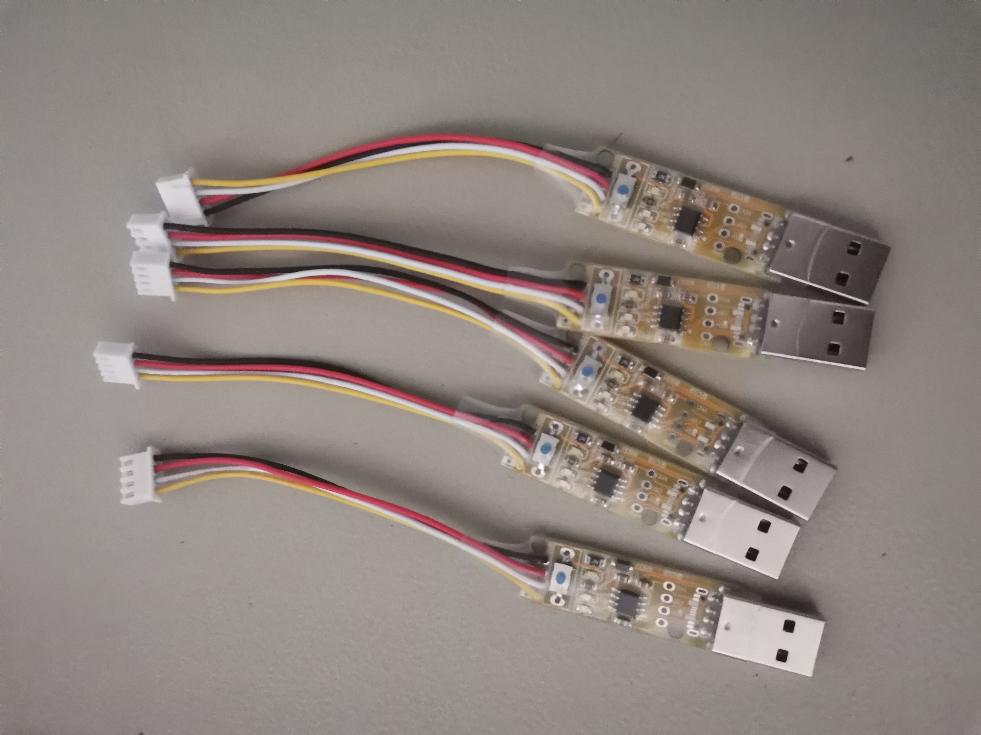

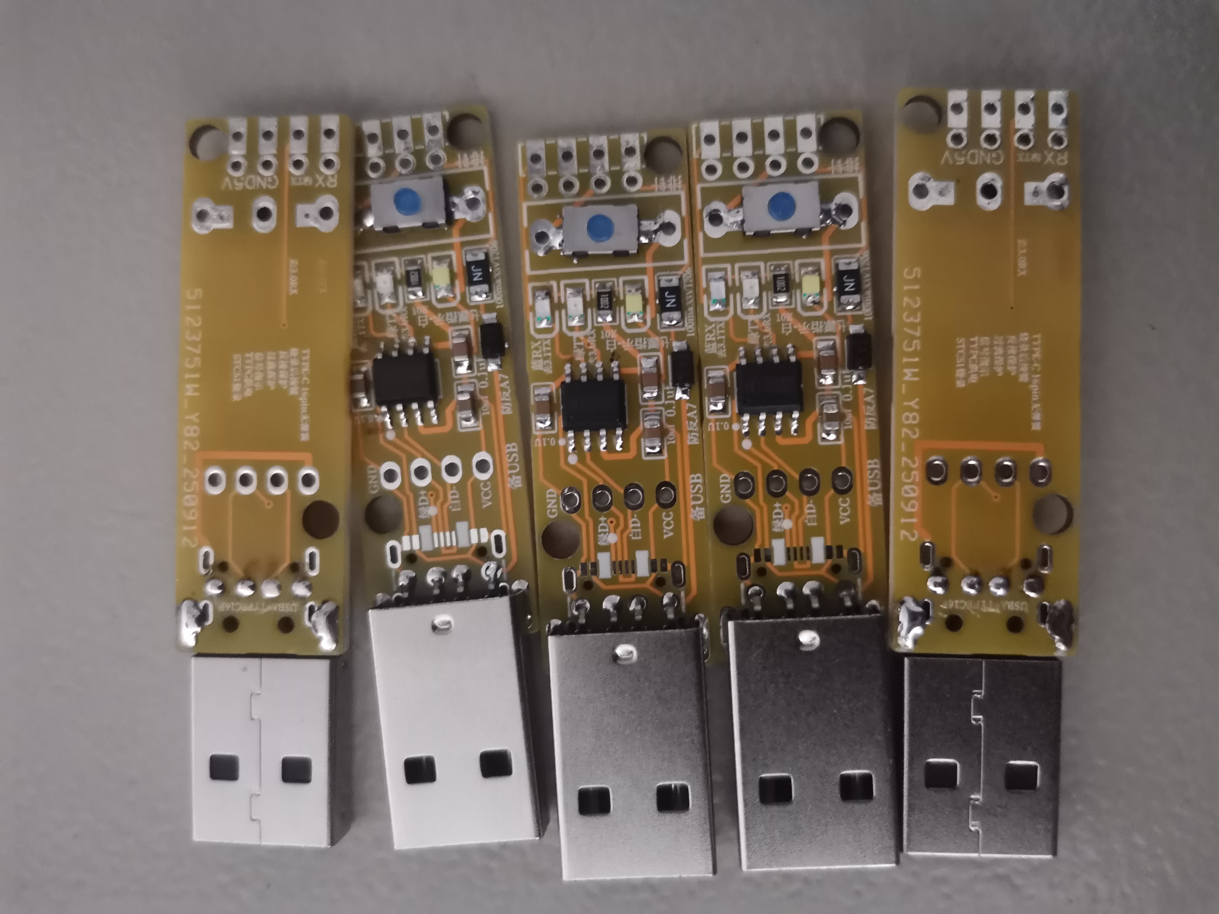

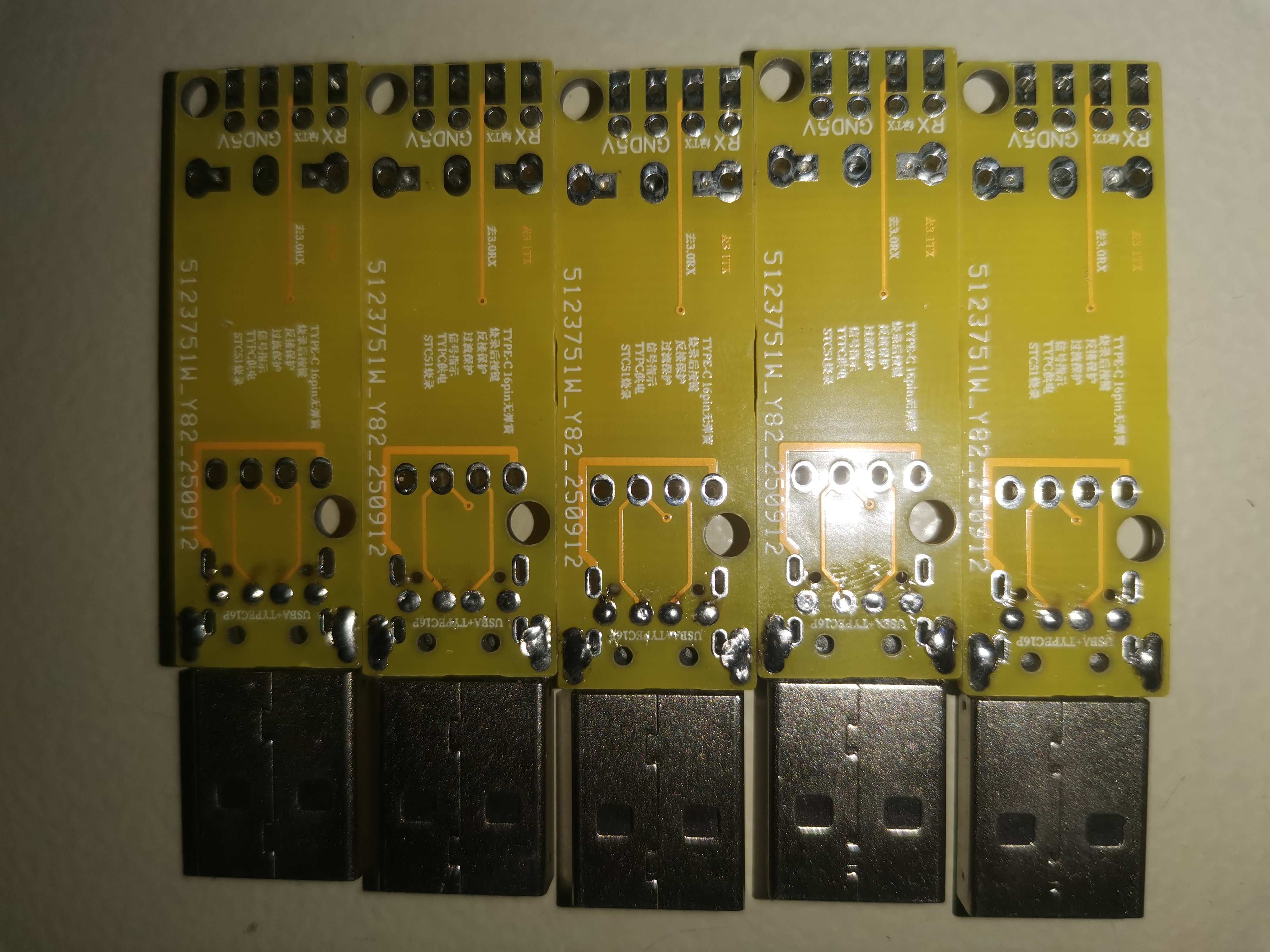

发表于 2025-9-21 17:50:05 来自手机 | 显示全部楼层
这个应该算是最后一版了,虽然用的是ch 340,但是也可以改成stc 8h12k08u,这一版最主要的改进就是加了一个常闭的按钮。反正我是不会再改了,希望官方能够看到。这样的下载器更为实用
