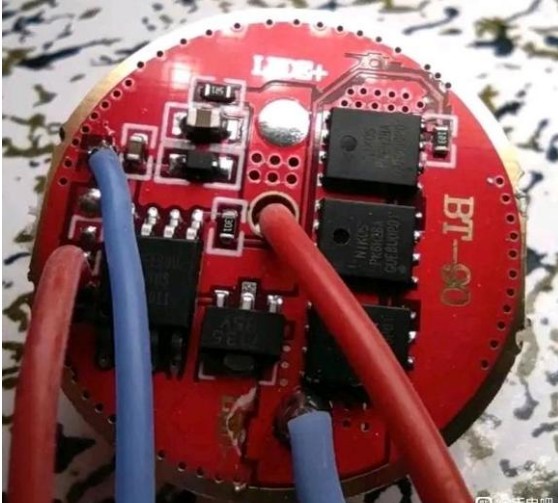

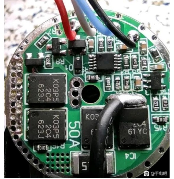

 楼主| 发表于 2024-9-26 16:11:49 | 显示全部楼层
Debu*** 发表于 2024-9-26 15:21
缺少信息,需要你提供:额定电流、LED在额定电流下的压降的压降
电压是4.2v. 用的21700 电池.
那个灯珠的参数找不到
我看了几个暴力的驱动, 好像没有限流电阻. 下面那个有.
这两个都是50A的驱动
14~20mΩ,必须用大功率的  详情 回复 发表于 2024-9-26 16:21
7378
14037
发表于 2024-9-26 16:21:29 | 显示全部楼层
那个灯珠的参数找不到
14~20mΩ,必须用大功率的
