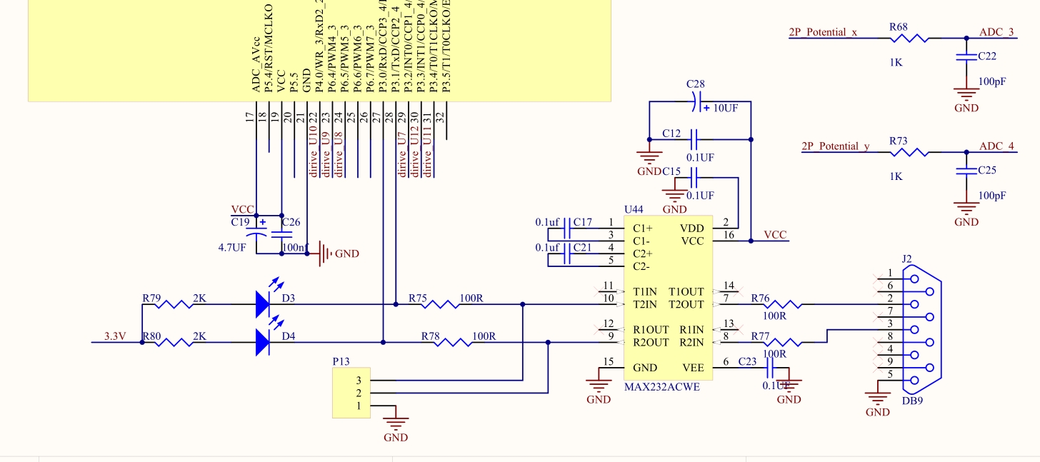

8A8K64D4单片机,在程序中使用了串口1(P3.0/P3.1),然后再次使用ISP下载固件程序就显示通讯超时,单片机好像上电后直接就运行应用程序了。
请问这种情况下单片机还有救吗? 还有什么方法能清除掉已经烧写进去的固件?
补充一下我的电路图,这部分电路有问题吗?
需要再P3.0线上串二极管吗?

这个ISP没问题,可能烧写线或者数据线等问题。

如果烧写器没晶振等,不要开调节频率。程序写串口程序对ISP没影响,因为下载固件是进入独立的ISP程序。

用短一点的线

一般是下载线的问题, 下载时候用户程序还没有启动, 和你程序无关. 可以把下载波特率降低试试比如9600
