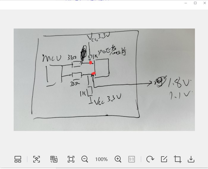

各位大佬   我想请问一下 使用AI8G1K的MCU,对其中两个端口设置为开漏输出,然后在加一个1K的上拉电阻,然后我在标红的地方测量的电压是1.8V或者是1.1V。不应该是3.3V或者接近3.3V吗,

如果有问题的话  请问是不是因为我的MCU烧毁了  ,还是另外其它的原因导致的,

拿你的实际电路和代码出来。用一个正确的图分析不了错误的电路

是不是你的端口输出为低了?

有可能IO口损坏了

开漏输出的IO脚,基本上是上拉电阻跟等效负载电阻决定了实际电压值,
断开负载再测试如果还是不正常,检查电阻是不是焊错.最后再判断单片机IO口是不是坏了

断开外部电路再测,可能是被外部电路拉低了

好的 谢谢  已经搞好了
我是因为东西被外部电路拉低了

那个端口还连接了别的芯片,这样在线测量很难准确。
