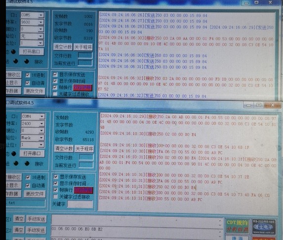

本人现开发一项目,用 small RTOS 51做操作系统,项目中有液晶显示,,指示灯显示,按键,蜂鸣器报警,还有两组485串口通信,芯片用的是STC15W4K56S4,现在发现问题是液晶总是视乎刷新慢,通过对两组485数据监控发现是,下位机传到总线上的数据是正确的,而51单片机把接收到的数据转存缓存保存下来的数据有问题,因为我通过另外y一组485串口将数据发出来,监控帧数据发现总共42个字节的内容,前10个字节的内容大部分会出错,少量的会正确,而其它内容会一直都是正确的。请大家帮忙分析是什么问题产生的不胜感激!
