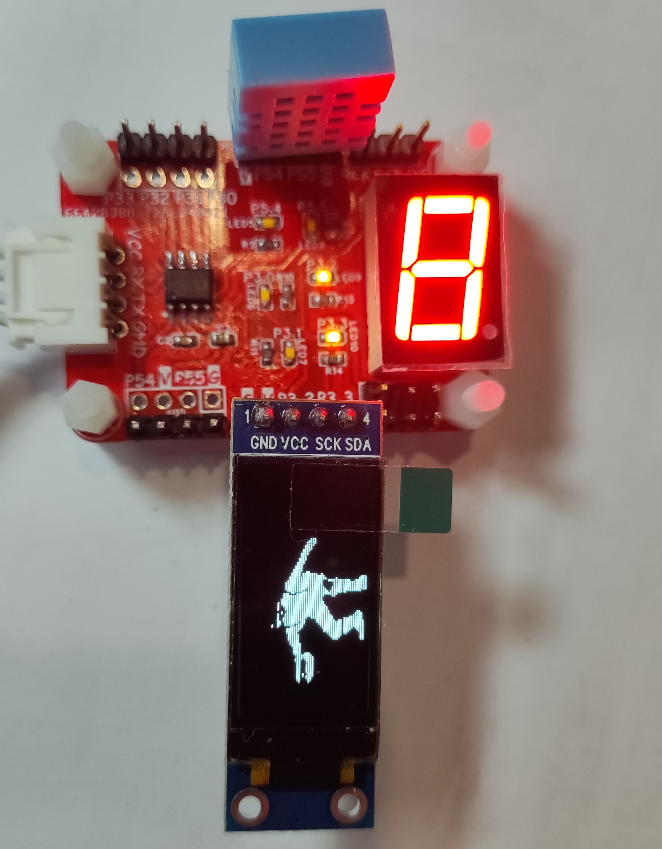

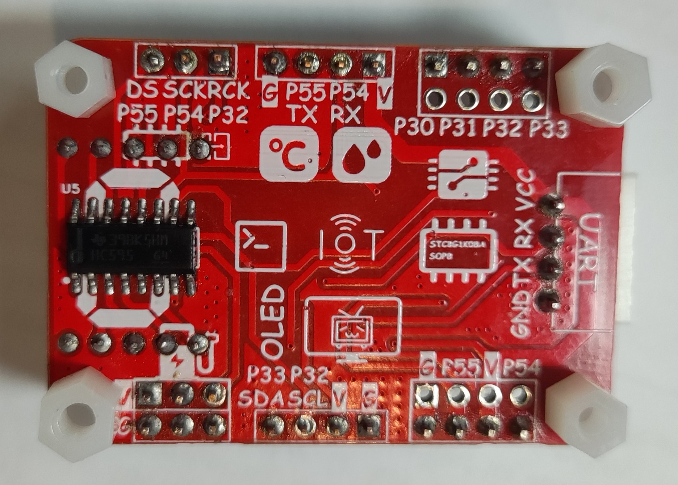

之前设计了一款 8G1K08A-SOP8 扩展开发板(v1.0),由于未考虑到该款芯片不支持硬件USB,因此对开发板设计进行优化。优化后的开发板仅保留串口通信和串口下载接口作为供电接口。此外该开发板包含一位 74HC595 共阴数码管、所有IO接口LED指示灯、串口通信接口、OLED IIC扩展接口、IIC通信接口等。
实物效果如下

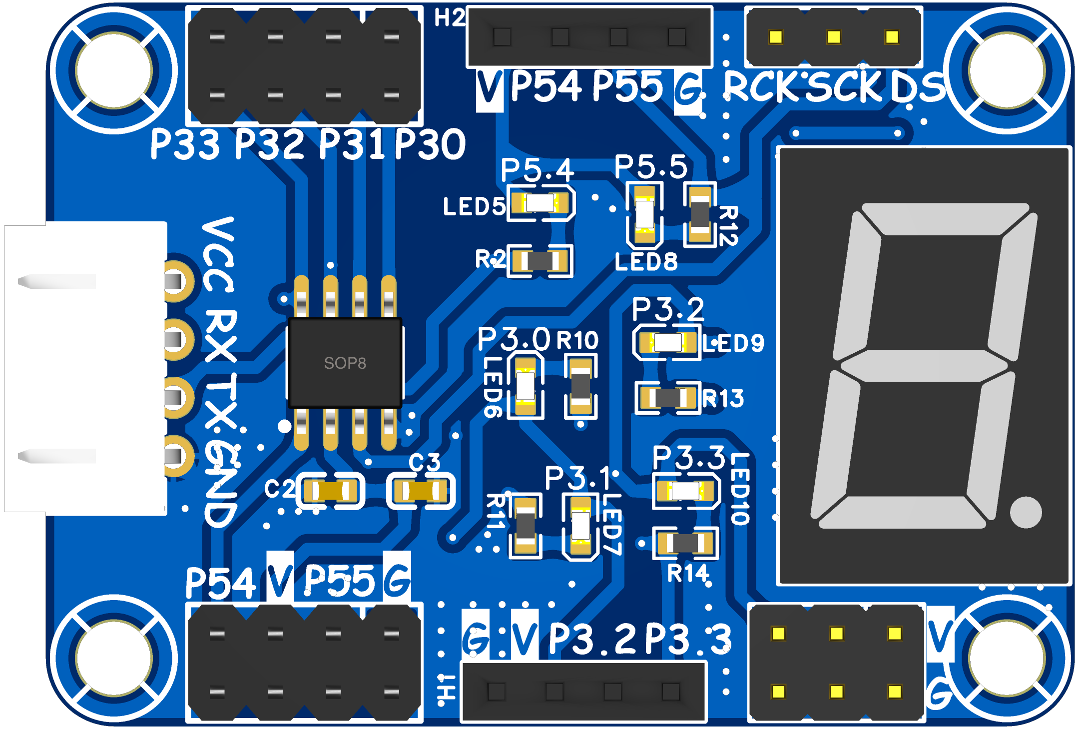

3D图如下

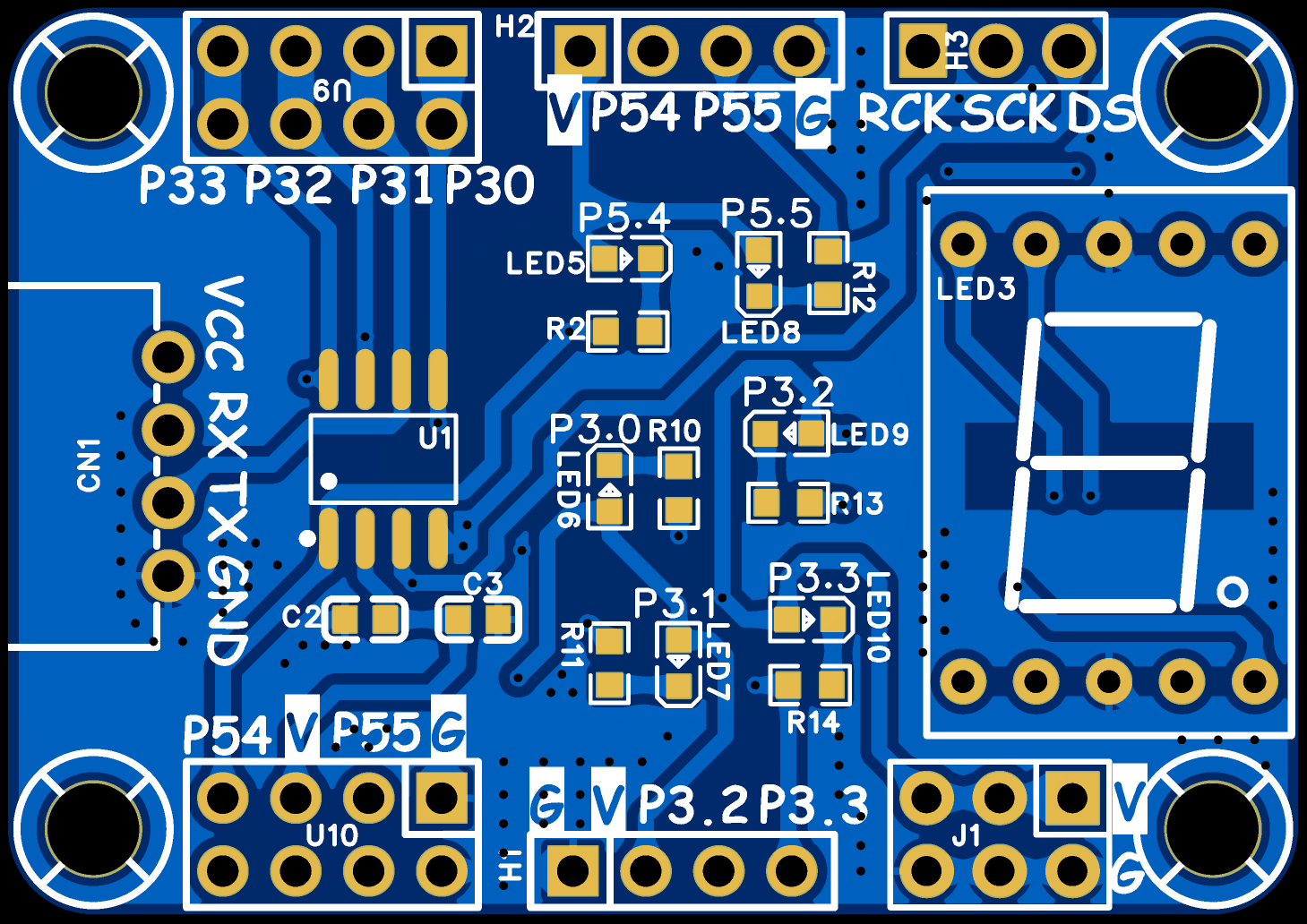

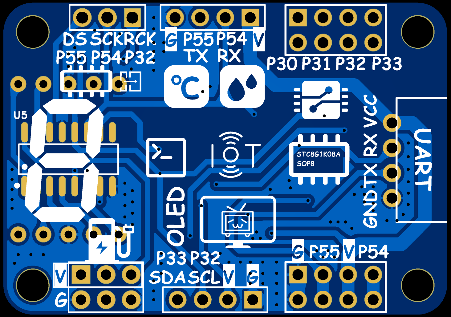

2D图
PCB如下
