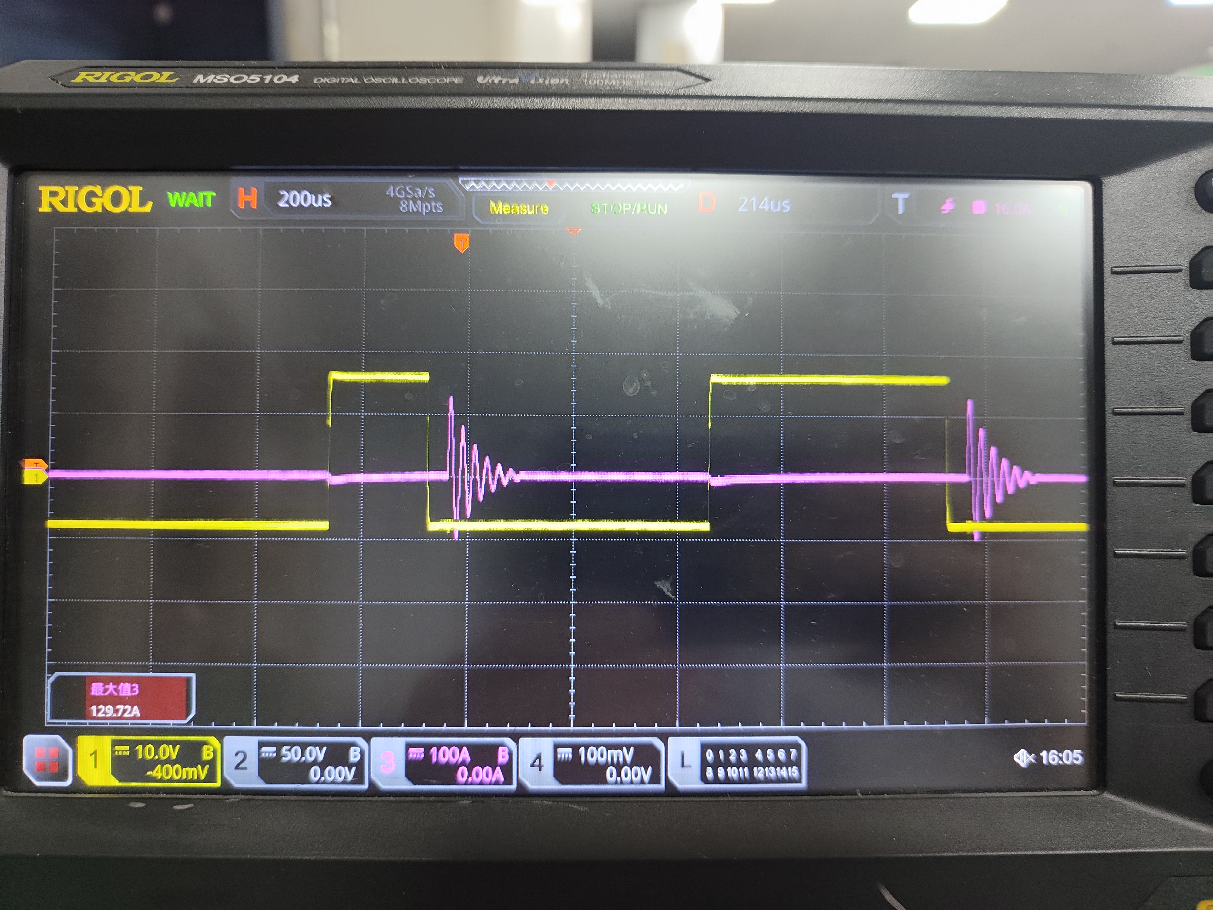

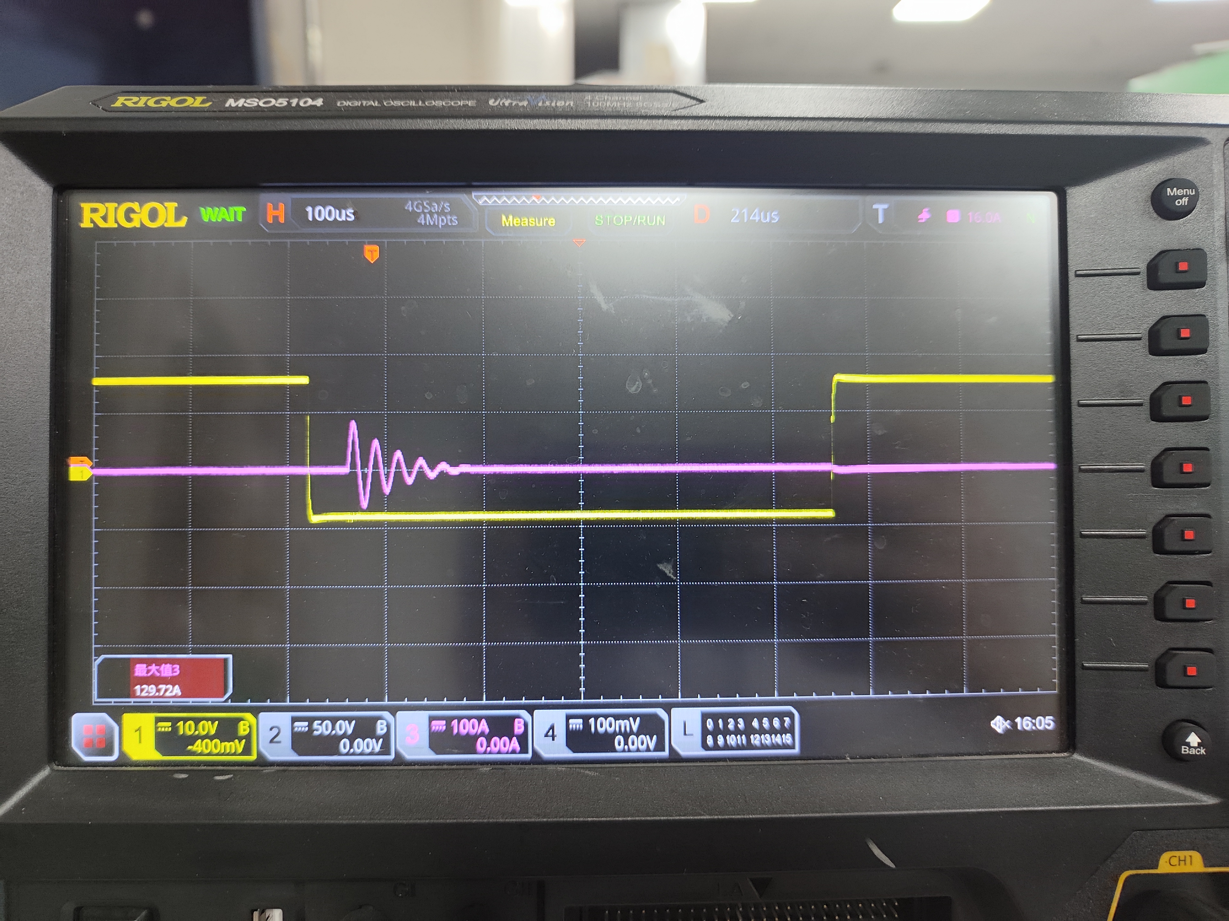

各位高手帮忙分析以下,时基100US 和200us  红色垂直轴,为啥波形会变小?

在200微秒时,存储深度是每秒8百万个点每秒,也就是8个点每微秒;在100微秒时,存储深度是4百万个点每秒,也就是4个点每微秒。
从你所提供的两张图来看,我们可以得出:对于红色的震荡部分,频率大概50KHz,根据采样定理,要想完整的采集这个波形,采样的频率要达到100KHz。但如果关心的是信号的细节,比如你所问的问题:幅值为什么发生变化?,我在项目上,通常采用20倍以上的信号频率,也就是1000KHz以上,也就是每微秒10个点,然而,你的示波器在100微秒时,4个点每微秒,小于最低的要求,所以波形会发生明显的失真,主要表现在信号的幅值上。通俗描述,非专业。
