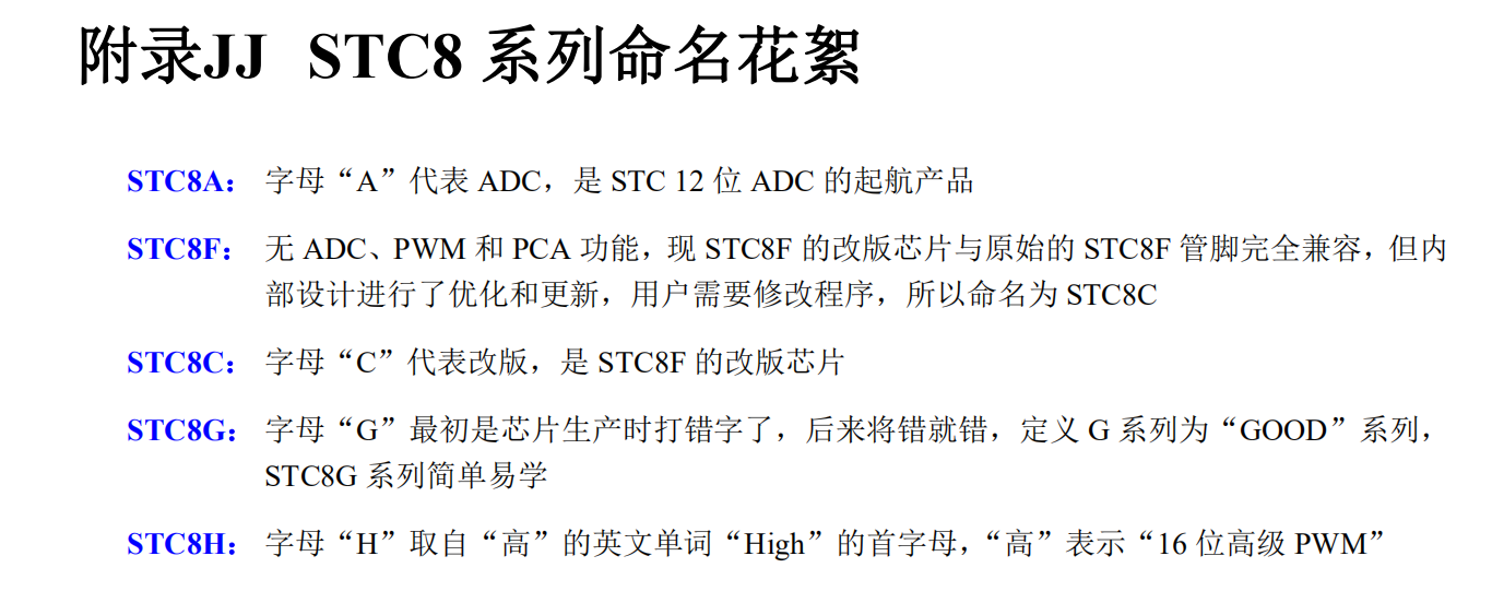

      新人报道!如题:单片机12系列15系列8A,F,H ,G  啥区别?

捕获.PNG 这个是关于STC8的,15比较早期了

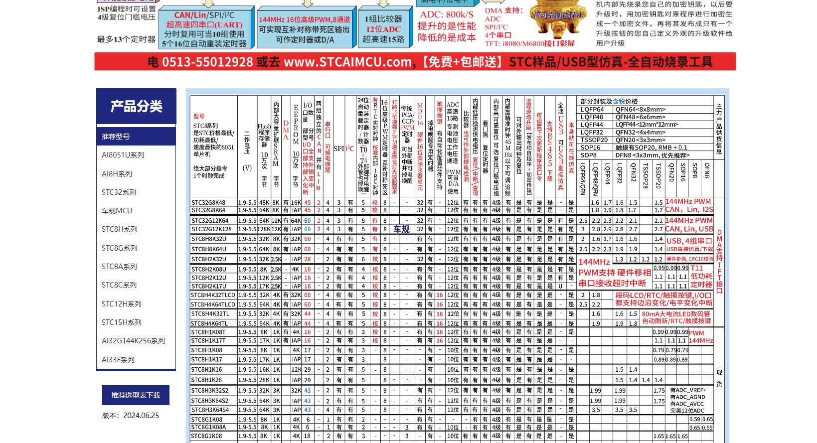

https://www.stcai.com/ 这个才是我们官网,您可以从这边下载资料 截图202409251535566238.jpg
