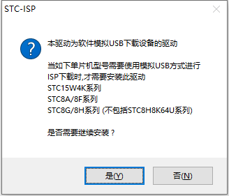

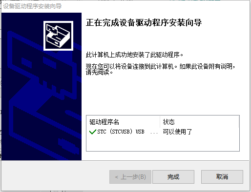

通过STC-ISP安装驱动

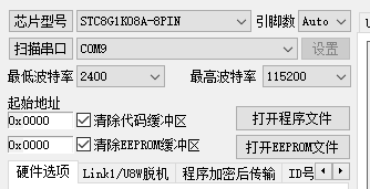

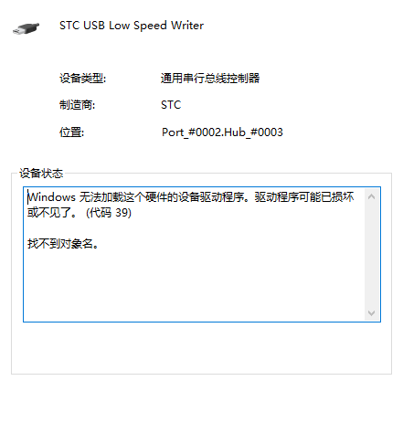

插入设备可以识别

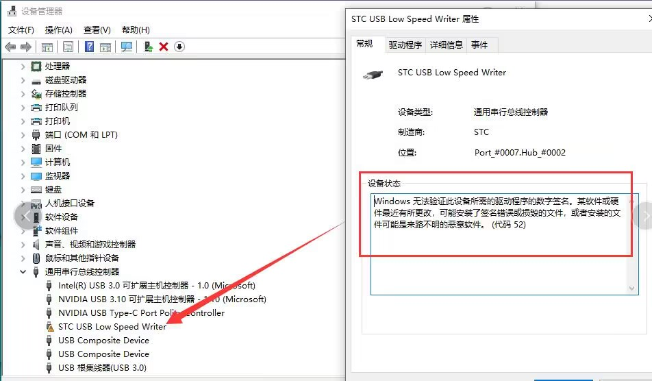

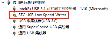

但是提示驱动错误且下载软件也无法识别
请各位大神解惑

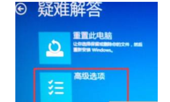

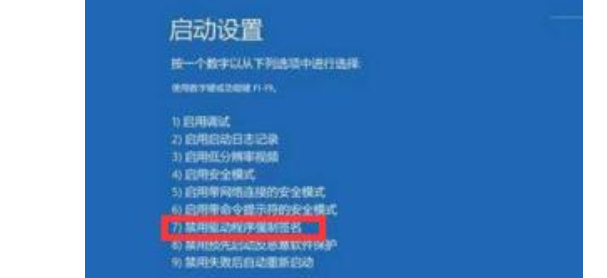

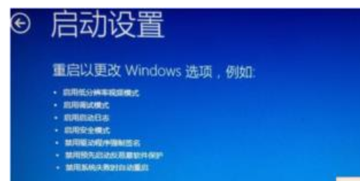

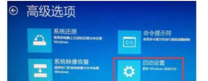

可以参考以下步骤试下:直接进入驱动选项修改强制禁用数字签名就好了。
具体方法如下:
按住shilf,单击重启,进入高级选项
选择启动设置
进入之后点击重启
进入下面这个界面,最后选择F7按钮,直接进入桌面
最后重装驱动,就可以正常使用

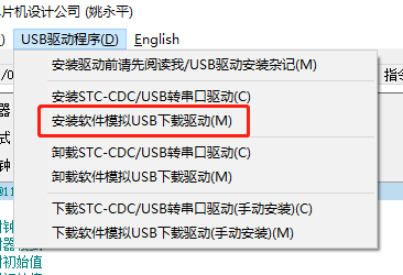

这是因为系统中并没有集成usbscan.sys,缺少USBSCAN的驱动
参考官方链接
此时安装驱动会安装不成功,需要按照如下步骤手动复制文件到系统目录:
如果您的系统是WIN10-64位系统或者WIN11-64位系统,请下载usbscan_win10_win11_x64.rar并解压到“C:\Windows\System32\drivers\”目录下
解压完成后,再按照上图中所示的菜单操作即可自动完成驱动的安装
