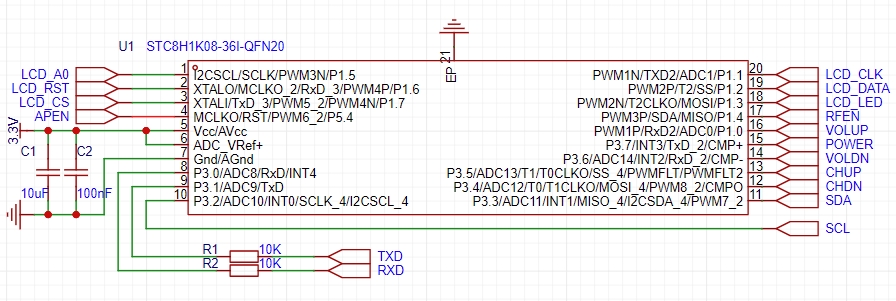

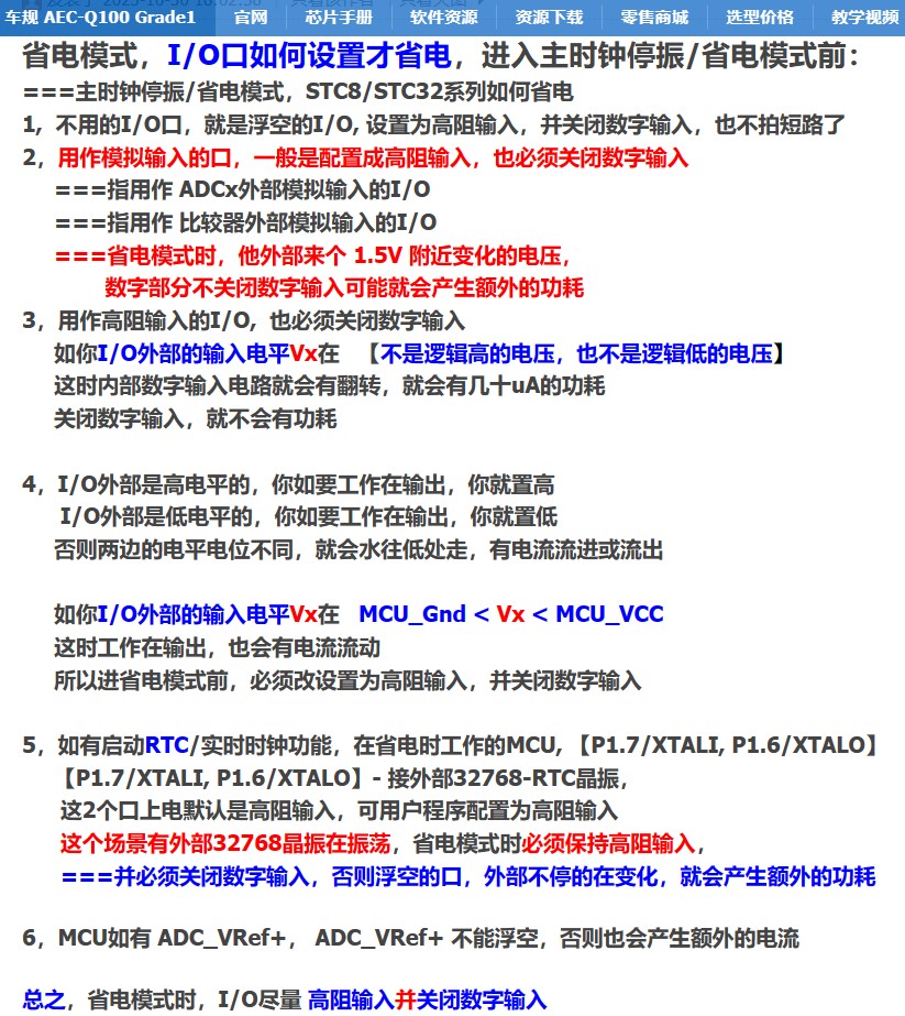

我看手册上说数字输入使能要关,要不会漏电。
我用的INT3(P3^7),其他全部管脚关掉了数字使能,
试了一下,全关了按键识别不到。

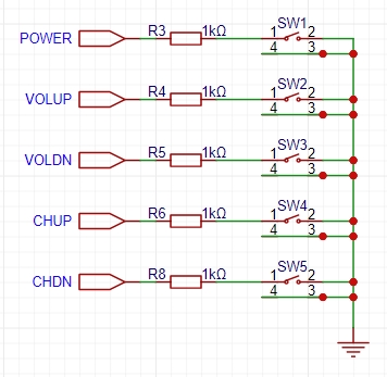

关了施密特触发,置I/O高阻态,
也留下开关机按键为准双向,不然还是无法开机。
我有两个放大器,高电平工作,低电平待机,
是要把相应的控制管脚置高阻,外接下拉电阻让放大器待机,
还是直接用管脚拉低好呢,
管脚直接拉低待机,会不会引起单片机待机电流大。
锂电池供电的电路,3.3V-LDO的静态电流为1.5uA。

void main()
        P1NCS=0xff;
        P3NCS=0xff;
        P5NCS=0xff;
        P1IE=0;
        P3IE=0x80;
        P5IE=0;
        P3M1=0x7c;
        INTCLKO=0x20;
        EA=1;
        PCON=0x02;//MCU进入掉电模式
        _nop_();
        _nop_();
板上只焊了一个单片机,其他元件还没焊,这是程序开始到待机这一段,用47表测待机后大概12微安。

我的板上只有一个单片机,为什么达不到手册上面写的不到1uA的待机电流呢?是主频太高了的原因?我用了免断电下载串口中断,所以选的11.0592主频。
