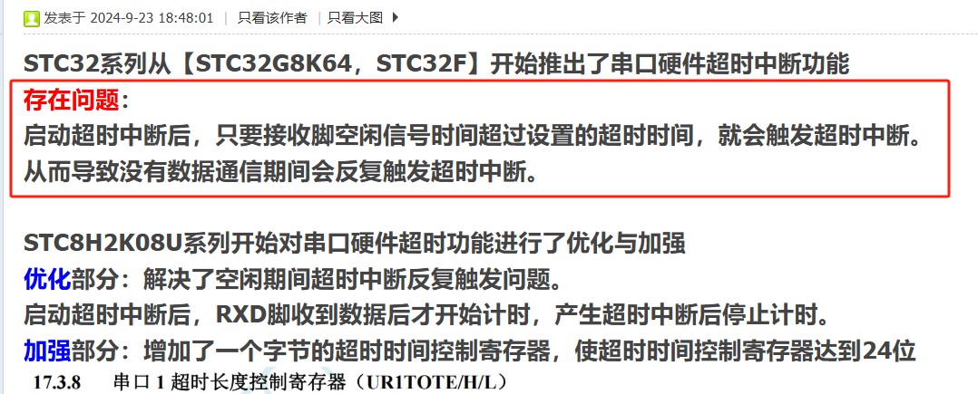

STC32系列从【STC32G8K64,STC32F】开始推出了串口硬件超时中断功能
存在问题:
启动超时中断后,只要接收脚空闲信号时间超过设置的超时时间,就会触发超时中断。
从而导致没有数据通信期间会反复触发超时中断。并且需要开启ES串口中断。
STC8H2K08U系列开始对串口硬件超时功能进行了优化与加强
STC8H2K32U系列 对串口硬件超时功能进行了优化与加强
AI8051U系列 对串口硬件超时功能进行了优化与加强
STC32G144K246系列 对串口硬件超时功能进行了优化与加强
优化部分:
解决了空闲期间超时中断反复触发问题。
启动超时中断后,RXD脚收到数据后才开始计时,产生超时中断后停止计时。
加强部分:增加了一个字节的超时时间控制寄存器,使超时时间控制寄存器达到24位

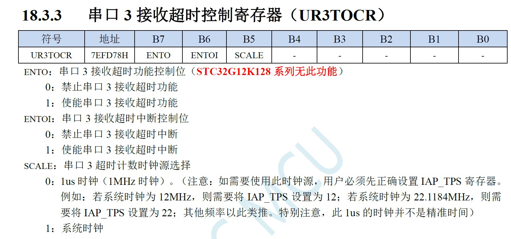

是不是可以STC32G12K128没有串口硬件超时中断功能?手册上标明 STC32G12K128 没有 ENTO 串口接收超时控制位,开始我以为是默认使能串口接收超时控制。
