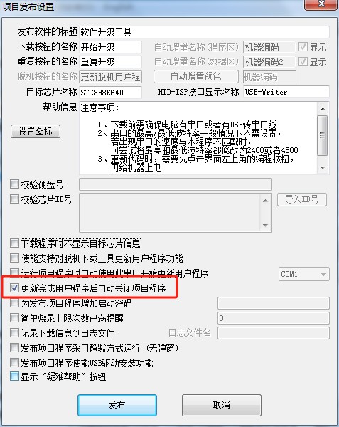

发表于 2024-9-23 18:36:39 | 显示全部楼层
使用下面的函数
DWORD code;
GetExitCodeProcess(pi.hProcess, &code);
如果code为0表示下载成功,否则失败
要获取下载编程的返回码
必须在生成app时,勾选下载完成后自动退出,如下:
另外,不能向进程发送WM_CLOSE消息,
否则读取的是应用程序的返回值,而不是下载的结果
如果有类似下面的语句,必须去掉
