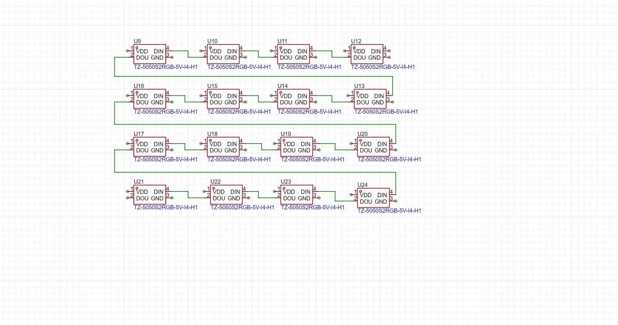

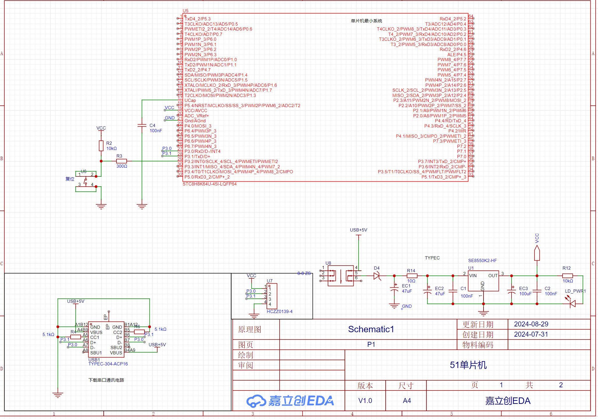

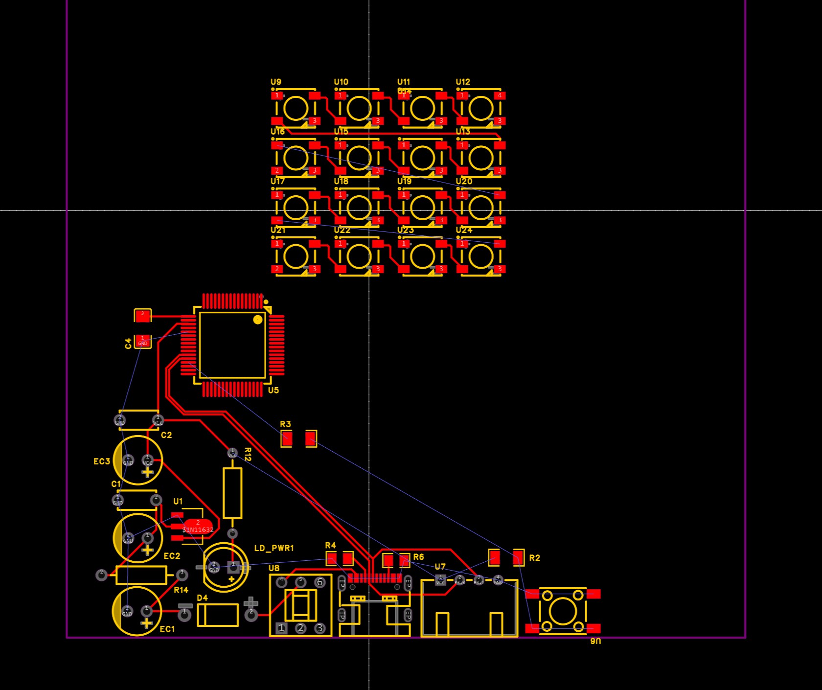

前两天看到B站上有人在卖2048游戏机, 后来感觉不是很难, 自己也用C语言成功的实现了(非C51),想着移植到51上就可以了。 需要处理的问题一共有两个
1- ADC读取电压生成随机数
2- 驱动Ws2812 按照颜色代表数字显示
于是便有了第一版的原理图

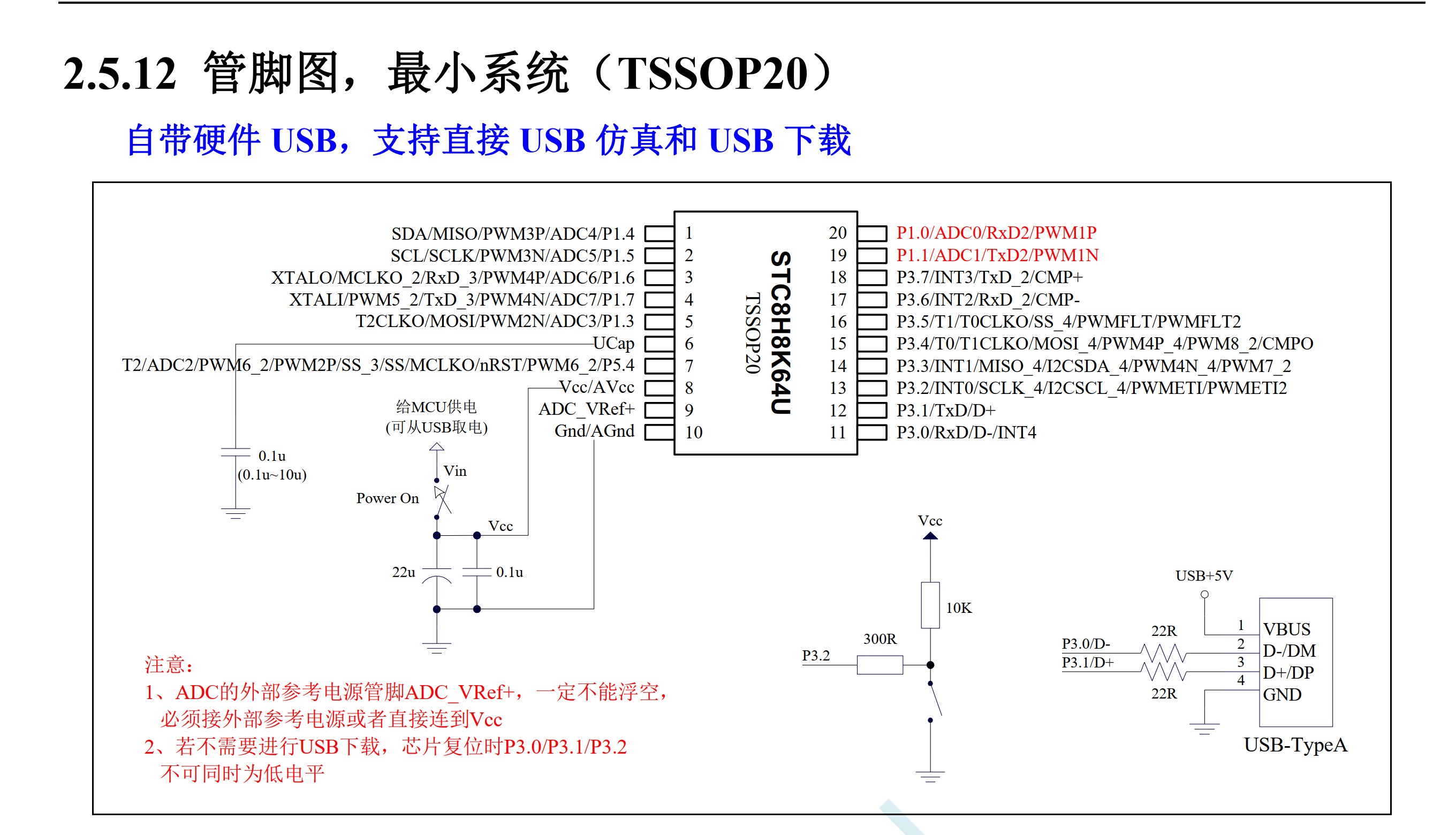

原本选的是8H8K的LQFP64, 后来感觉根本用不到那么多pin有点浪费。 最多就是额外加4个按键和一个,感觉可以直接换成TSSOP20
我这两天再更新下,各位大佬看看有没有什么指导性意见

讨论:用颜色代表数字,怕是看起来费劲吧,从2到2048总共要11个数字,11中颜色感觉不太好区分/记忆。楼主怎么规划的颜色?

成本其实真的不高, 那个ws2812 如果选好的雾面的一个5毛 16个也就是8元. 我估计成本也就15元左右
