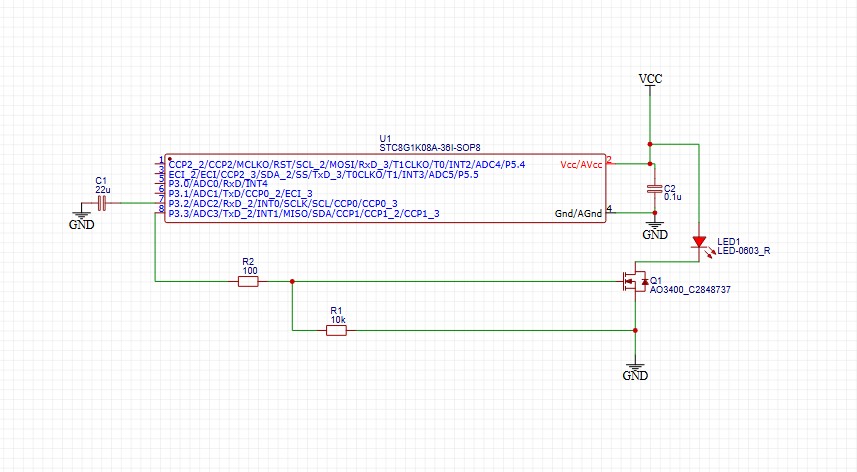

今天郁闷了.之前短接都没烧单片机,今天不懂怎么烧了,烧冒烟了,3.3v还能正常工作
161
1995
2296
2296
发表于 2024-9-22 22:12:27 | 显示全部楼层 |阅读模式
之前stc8g1k08a 烧冒烟了.都没有坏..
今天拿可调电源输出一个4.2v  12A的电流点亮LED ..直接2秒就挂了,,
是电路哪里有问题吗?
mos不是3400    ,,是nce 3080K
stc的单片机真的超强,,已经都烧冒烟了. 5v确确实实烧坏了(由于我电路弄错).
但是,,但是,,,,但是,,,3.3v还是正常工作...
P3.2为啥接电容  发表于 2025-6-15 16:03
发光二极管处,加个1K限流电阻  发表于 2025-6-15 16:03

发表于 2024-9-22 22:18:09 | 显示全部楼层
这个不大可能会烧啊,会不会进入保护模式了

发表于 2024-9-22 22:29:58 | 显示全部楼层
看这电路不太可能烧

 楼主| 发表于 2024-9-22 22:30:35 | 显示全部楼层
我也觉得不可能会烧
保护模式怎么退出哦?
我试试
关键我用万用表测量都没问题

发表于 2024-9-22 22:50:03 | 显示全部楼层
楼主学会 认真画原理图

发表于 2024-9-23 00:26:20 | 显示全部楼层
是不是用了比较辣鸡的杜邦线连接了单片机的GND

发表于 2024-9-23 06:53:17 | 显示全部楼层
是不是电源高了?

发表于 2024-9-23 08:01:39 | 显示全部楼层
你这个电路应该不是单片机挂了,查下LED是不是烧了,LED上没加限流电阻,MOS一导通,12A的电流直接加到LED上了

发表于 2024-9-23 08:44:31 | 显示全部楼层
LED要加限流电阻,否则烧毁。
