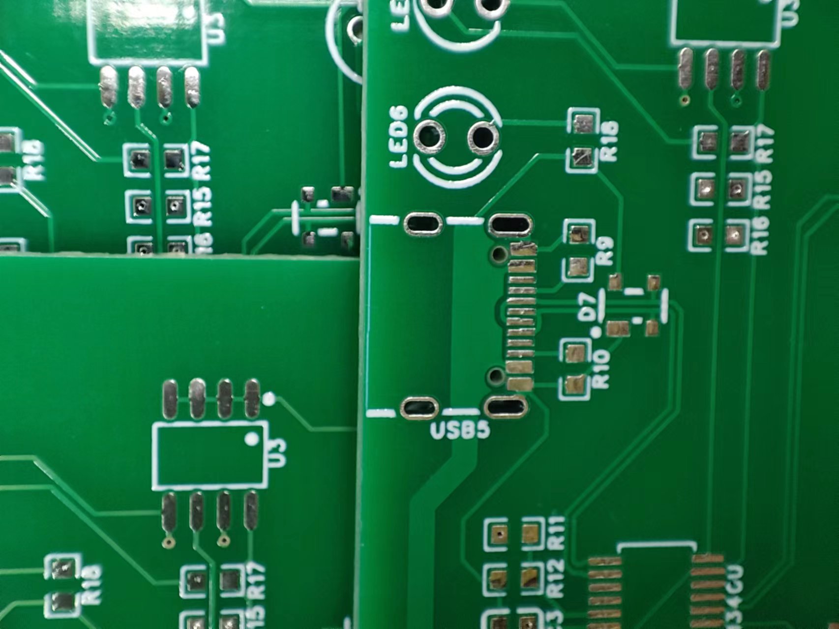

PCB图元器件个别管脚通孔与其它管脚不同的问题(图片)

发表于 2024-9-23 11:24:52 | 显示全部楼层
我在另一家PCB打样遇到过,过孔有的盖油了有的没有,有的是盘中孔有的是盘下孔。
询问售后说是正在进行工艺调整,产生了一批瑕疵产品,然后重新为我制作了一板……
上图中的R16、R17,以及U3边上的过孔,能非常明显看出是不一样的。

发表于 2024-9-23 11:53:30 | 显示全部楼层
pcb封装?或者设计时的问题

发表于 2024-9-23 11:58:15 | 显示全部楼层
元器件封装要一一对应,不要将过孔放在焊盘上。。。。

发表于 2024-9-23 14:22:39 | 显示全部楼层
盘中孔省地方啊~~

发表于 2024-11-6 10:27:01 | 显示全部楼层
应该是布线时没有拉到位。应该有提示,原理图和PCB图对应检查一下提示的地方或者有线路没连接的地方。
