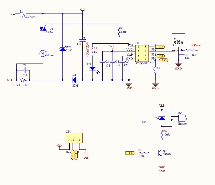

利用8H2K12U制作电风扇遥控器,遇到问题求助大家帮助。
1、遥控不能控制,有单独贴求助,问题解决。
     遥控头输入口P32口和P10口共用,要把P10口设置为高阻输入。
2、遥控定时功能不正常。
3、PWM实现调速问题。

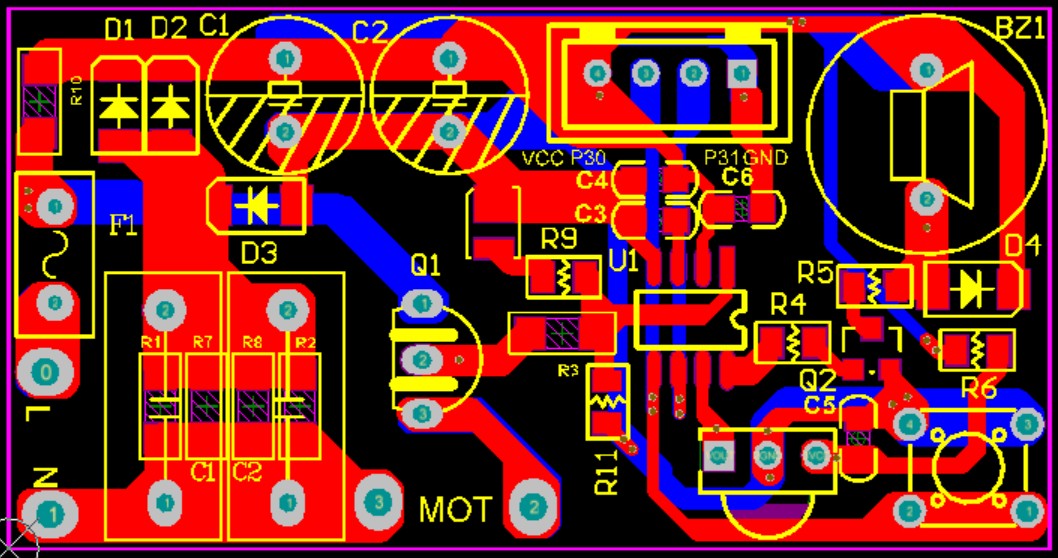

原理图和PCB图如下:
问题2,遥控定时关机问题,现在遥控定时按键按下,
           到时不能关机,要再次按下关机键才能关机。
程序代码如下:

 楼主| 发表于 2024-9-22 11:15:24 | 显示全部楼层
中断定时处理程序如下:
void Intimer1() interrupt 3
        static unsigned char cnt = 0;
        static unsigned int cnt1s = 0;
        TH1 = 0XFC;  //12MHz 1ms
        TL1 = 0X18;
        cnt++;
        if(cnt>=20)
                cnt = 0;
                flag20ms = 1; //20ms
        cnt1s++;
        if(cnt1s>=1000)
                cnt1s = 0;
                if(flag1s<65535)
                        flag1s++;         //1s++
遥控对应按键处理程序如下:
else if((ircode[2] == 0x02)&&(1==LEDflag)) //+ 遥控定时关机按键
//                                if(flag1s>=10)
                                        LEDflag = 0;
                                        LEDSta = 1;

 楼主| 发表于 2024-9-26 07:52:43 | 显示全部楼层
lcl*** 发表于 2024-9-22 11:15
中断定时处理程序如下:
网友指点,问题解决:
定时关机按键使能定时关机标志位
定时关机标志位使能后才开始计时
时间到,关机,清零计时及定时关机标志位

 楼主| 发表于 2024-10-6 09:14:42 | 显示全部楼层
谢谢鼓励,现在有卡到如何实现PWM调风。
