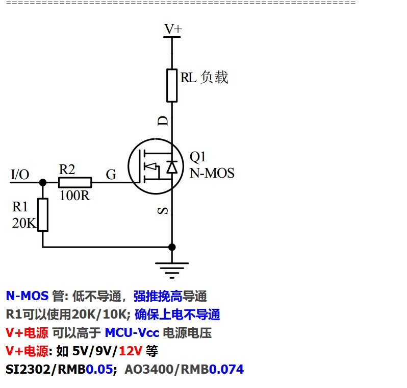

我用 8G1K08A  推NMOS管点灯.
用准双向模式,只能点亮一点点
换成推挽模式,很亮了.有7安电流左右
如果我再加上P3DR=0, 强驱动能力,是不是更猛?
那 我理解是不是
这样   强驱动 > 一般驱动 > 推挽 > 准双向
还是   强驱动 > 一般驱动 = 推挽 > 准双向

推MOS管,取决于MOS管,推挽即可,操作PxDR没有效果

mos管我用的  30v  80a 的.
测出来只有7安左右.
还以为可以用强驱动再加强一下..

发原理图,如电压低,要用低栅压MOS

原理图就是 姚总 推荐的那个NMOS电路图.. 下拉电阻我用的10K   ,,

忘了@ 您了.
原理图发上面了

准双向模式,去掉20K下拉,也能7A,不信你可以试试。
去掉下拉电阻,上电I/O是 高阻输入,这管子是通还是不通,翻车了咋办  发表于 2024-10-1 16:08

那我是不是可以理解成 用下拉电阻或者 那个100R限流电阻控制mos的输出电流哦
MOS是电压控制型器件,理论上有电压就行,如果用准双向的话,高电平是通过100K级的电阻输出的,而下拉只有20K,分压之后就达不到Vgsth了,去掉下拉的话,没有了分压,VGS就能满足导通要求了。而且100R限流电阻似乎没  详情 回复 发表于 2024-9-22 14:28
