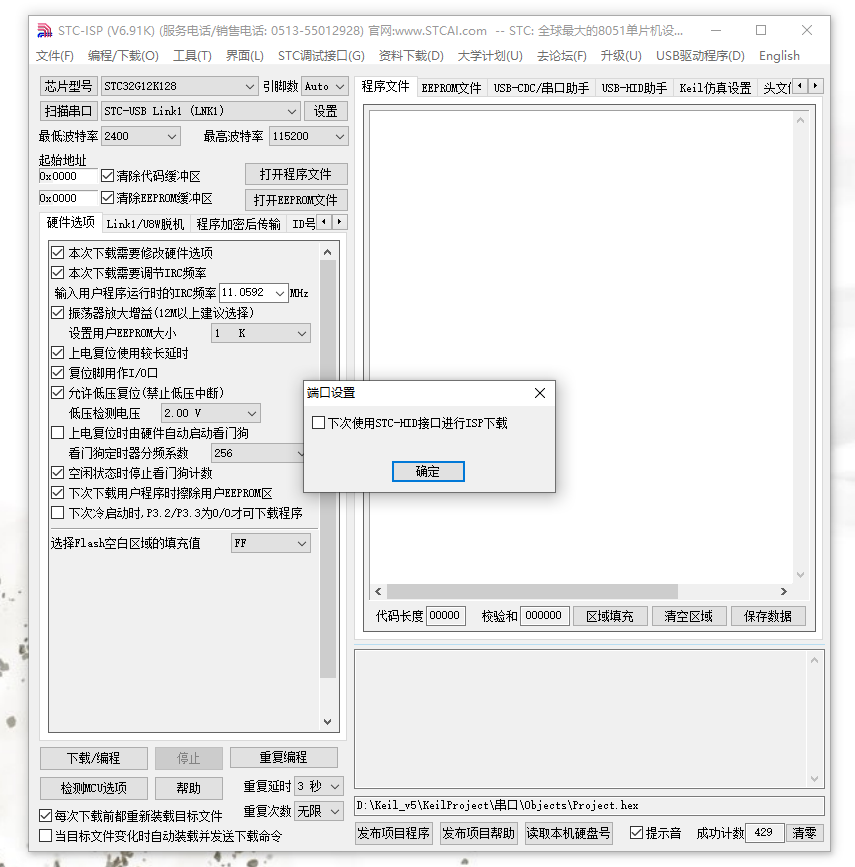

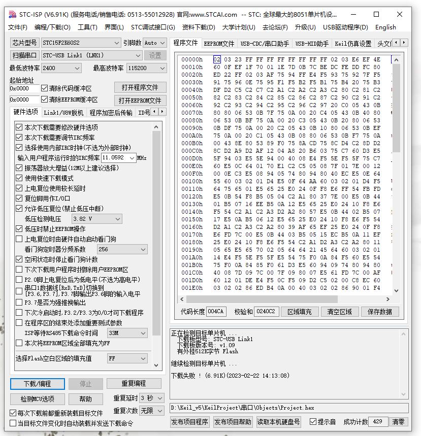

我是之前用的U8Wmini,最近采购买的是Lingk1D,回来我下载程序失败,用之前的串口工具可以下载。电脑是win10,仿真器可以升级成功,软件是最新的(6.91K).
串口设置也没打勾
还有什么可能有问题的请大佬帮忙解答?

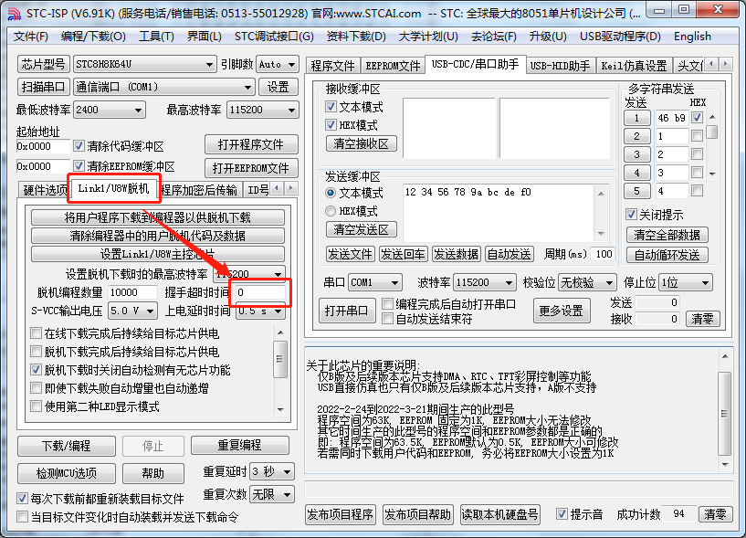

可能是握手超时了,请将下面的这个参数设置为0

改0也不行

提示什么错误了

就是检测单片机.......然后失败
