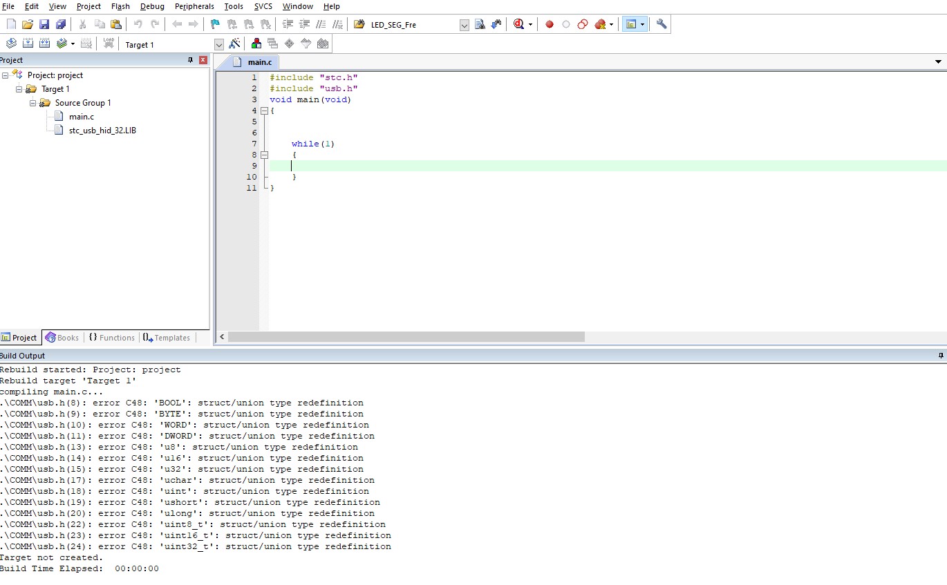

求助帖:32G12K128 添加头文件“USB.h”后编译不过

请各位大神指点下,是哪个地方出的问题。

发表于 2024-9-21 12:35:16 | 显示全部楼层
typedef存在重复的定义

发表于 2024-9-21 12:44:46 来自手机 | 显示全部楼层
打开stc.h看里面是不是和usb.h重定义了。

发表于 2024-9-21 15:15:50 | 显示全部楼层
typedef bit BOOL;
typedef unsigned char BYTE;
typedef unsigned int WORD;
typedef unsigned long DWORD;
typedef unsigned char u8;
typedef unsigned int u16;
typedef unsigned long u32;
typedef unsigned char uchar;
typedef unsigned int uint;
typedef unsigned int ushort;
typedef unsigned long ulong;
typedef unsigned char uint8_t;
typedef unsigned int uint16_t;
typedef unsigned long uint32_t;
是的的确是这个问题,上边的数据类型在USB.h和stc.h中都有定义。原因找到了,多谢!

发表于 2024-9-21 15:17:11 | 显示全部楼层
Debu*** 发表于 2024-9-21 12:35
typedef存在重复的定义
是的,数据类型在usb.h和stc.h中重复定义了。多谢
