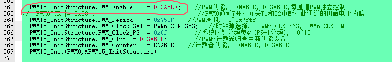

8G2K64S4单独控制输出PWM时,共18路,PWMNSET寄存器全部设为0,再单独使能每路的输出,但是没有波形输出,起初在PWMNSET中把5路打开了,是有波形输出的,但关闭这5路后,单独控制没有波形输出,还有PWM的初始电平,和PWM电平的起始T1和T2有关系吗,比如PWM初始电平为高,但将PWM寄存器的初始电平设为低,会有影响吗?但我改过来后也是没有波形输出!
红圈部分,关闭了此路PWM
红圈部分,关闭了此路PWM

难道是先打开这路PWM,在PWM设置完成相关通道后再关闭此路PWM吗
