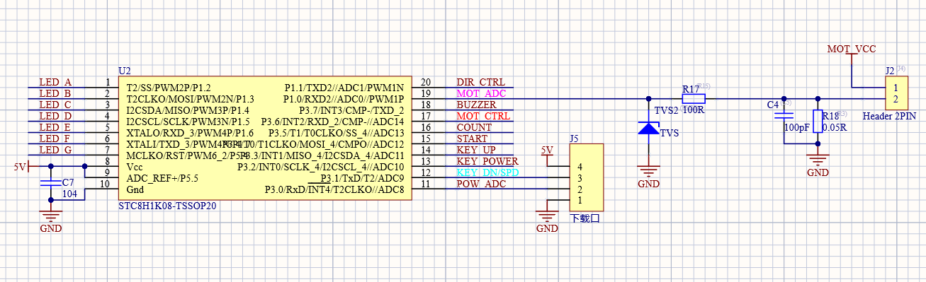

各位大师们,有没有遇到过使用STC8H1K08读取ADC数值始终为0的问题?代码基本都是STC-ISP工具里面复制的,相关代码和电路贴出来,还请大师们帮忙指点迷津!

发表于 2023-2-22 14:31:02 | 显示全部楼层

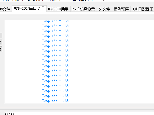

发表于 2023-2-22 15:04:22 | 显示全部楼层
手边有现成的硬件,不过我的ADC是P1.1端口,看着用咯

从图纸看ADC_Vref脚是连接到VCC了,程序排查没问题情况下读取AD值都是0,很大可能是ADC_Vref脚没接好,检查一下有没有虚焊。
我把ADC端口修改为P10,还是只能打印00,你用的硬件也是STC8H1K08吗?
串口打印ADC(STC8H1K08).rar (31.54 KB, 下载次数: 283)

ADC_Vref有连接到VCC,我测过电压了,芯片也换过了

发表于 2023-2-22 19:05:37 | 显示全部楼层
对的,刚刚好是STC8H1K08
