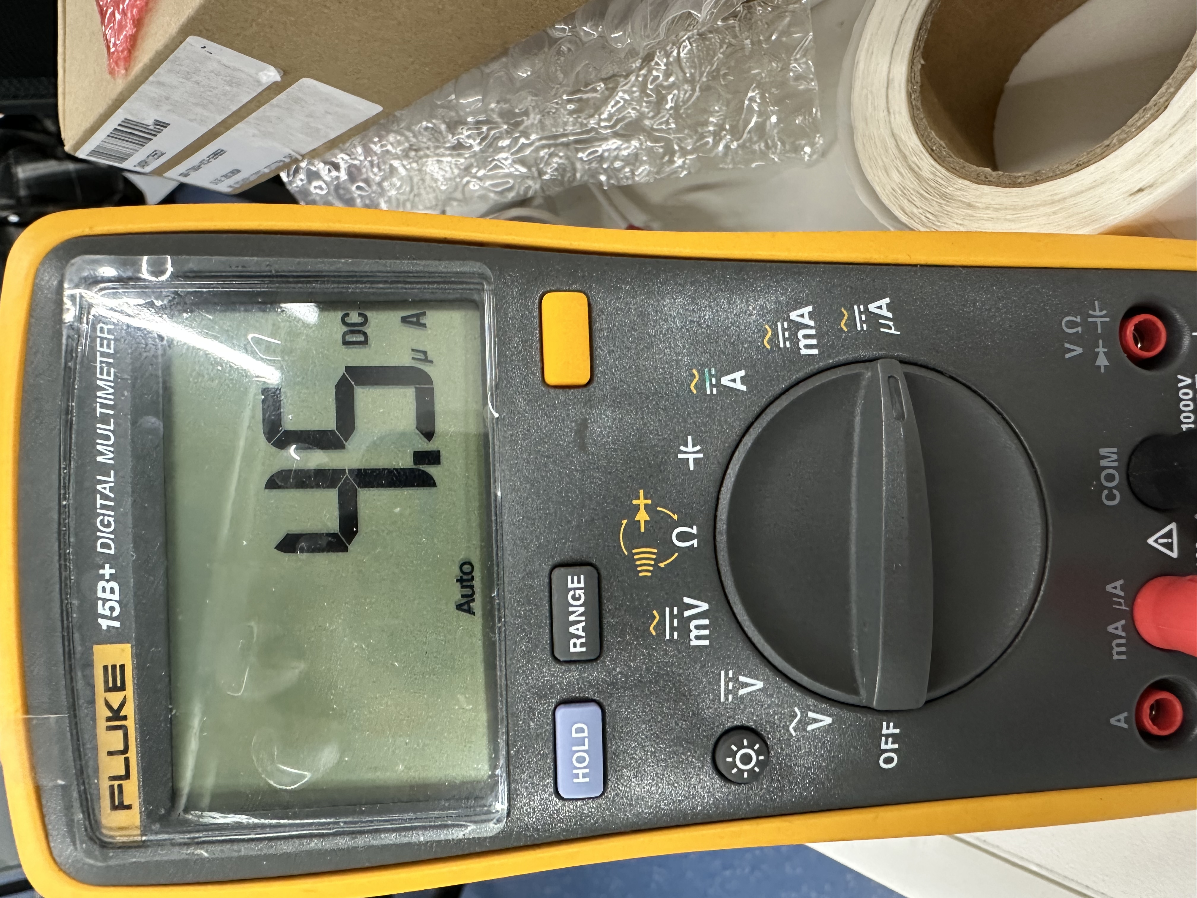

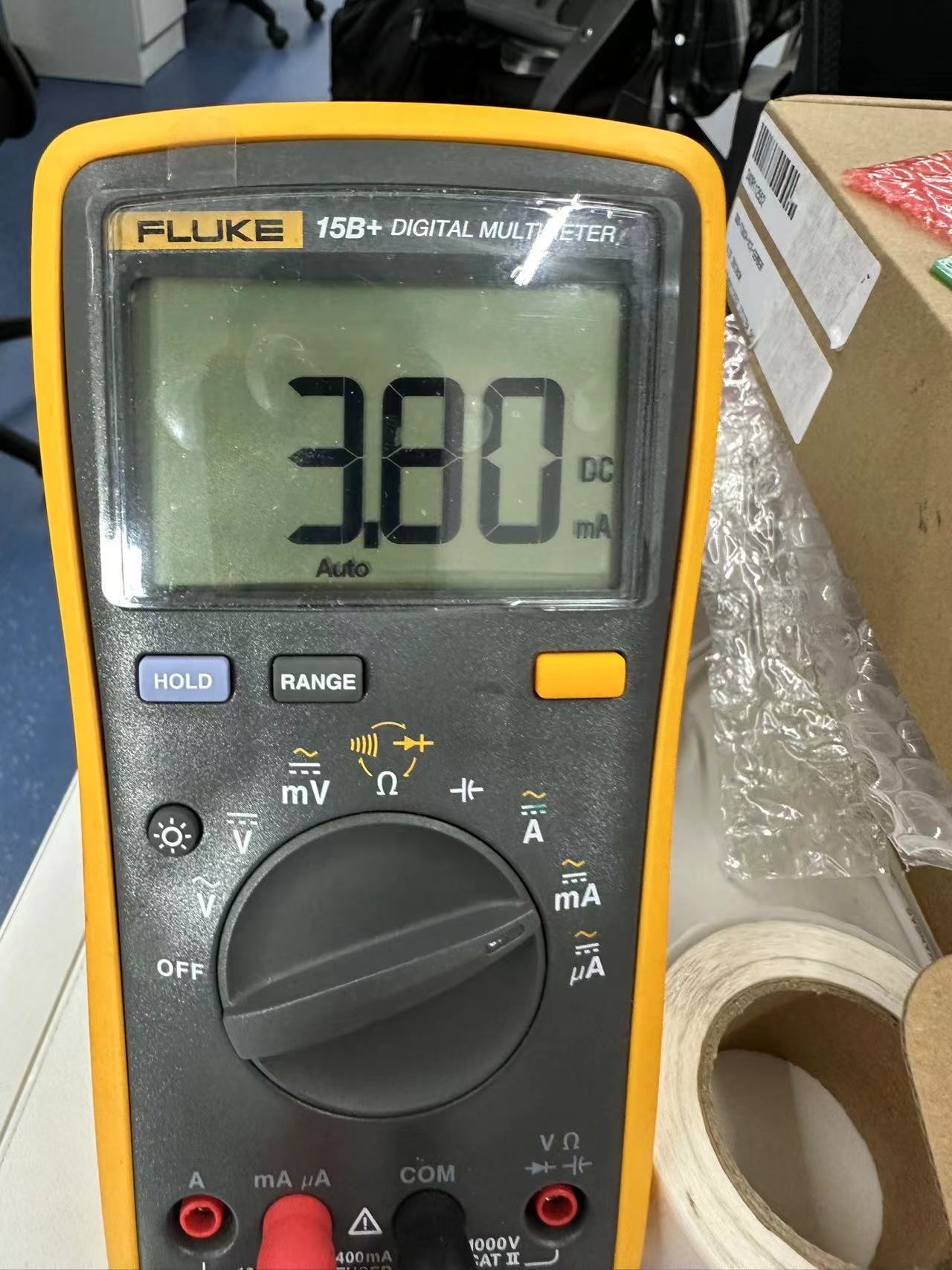

使用芯片时stc8h1k08t,再进入低功耗模式时,一次指令无法进入,需要两次,问一下各位大佬有遇到过这个问题吗?
两次指令时的功耗
两次指令时的功耗

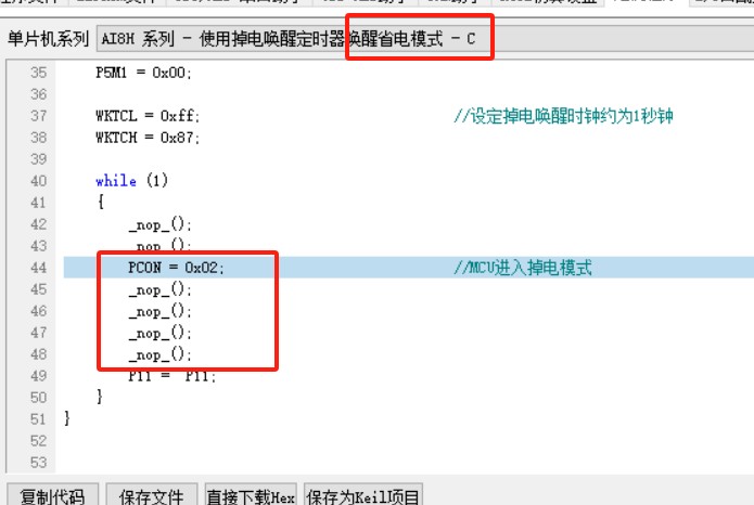

发表于 2024-9-20 11:56:34 | 显示全部楼层
这是官方例程
好的,谢谢您的回复,问题已经解决,单片机没有问题的,是我的程序出了点问题  发表于 2024-9-20 14:35
他前后都加了40个nop,函数里面PCON=0x02就可以了  详情 回复 发表于 2024-9-20 12:21

发表于 2024-9-20 12:21:30 | 显示全部楼层

发表于 2024-9-20 13:44:23 | 显示全部楼层
烧录3楼截图里面的程序到芯片里,然后测一下休眠电流是否正常。
点击例子下面的“直接下载Hex”按钮就可以将该例子烧录到芯片里。
