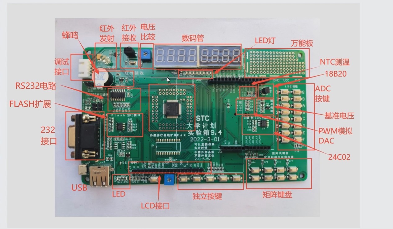

第二集 了解硬件
硬件介绍
硬件介绍
本集主要介绍了实验箱的基本硬件,并对每个硬件的实际应用做了简单介绍。

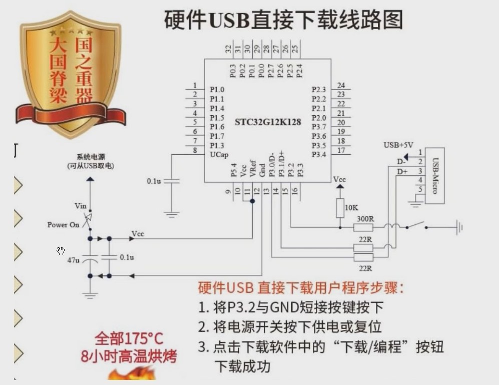

第一个工程编译
将板子通过USB线链接电脑按下P3.2按钮,此时按下并松开OFF按钮,在松开P3.2进入USB下载模式
硬件USB直接下载

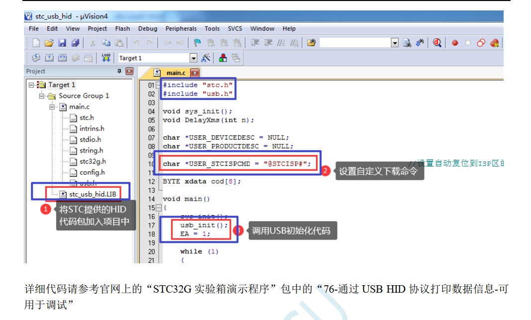

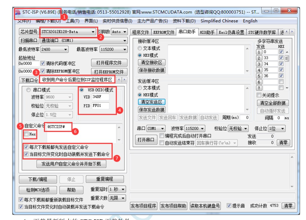

第四集 建立工程点亮第一颗LED下
实现自动下载工程
项目中需要做如下修改

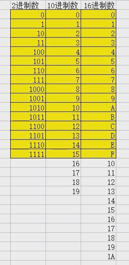

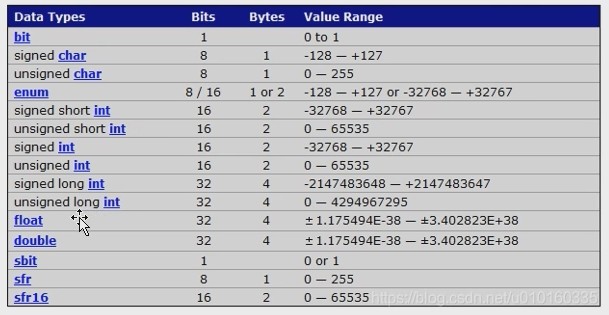

数的进制

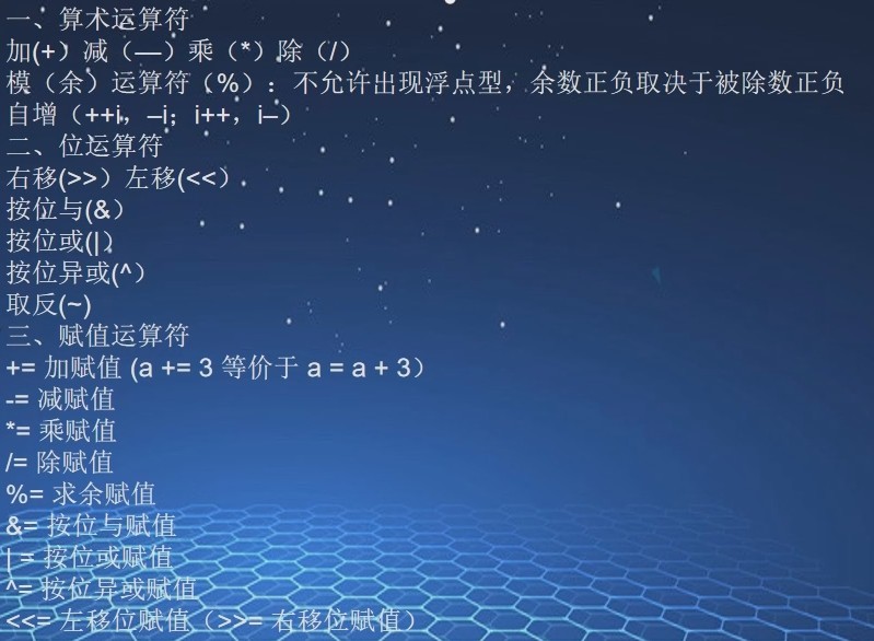

C语言常用运算符
数据的基本类型

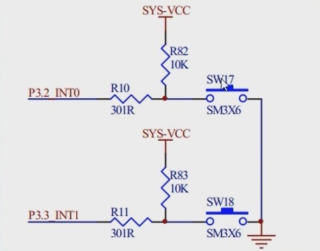

第七集 按键点灯
原理

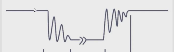

机械抖动
按下熄灭,松开点亮

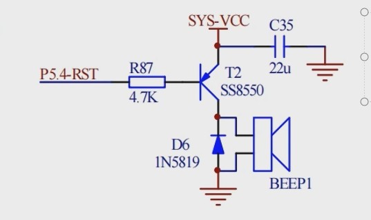

第八集 蜂鸣器的应用
控制原理

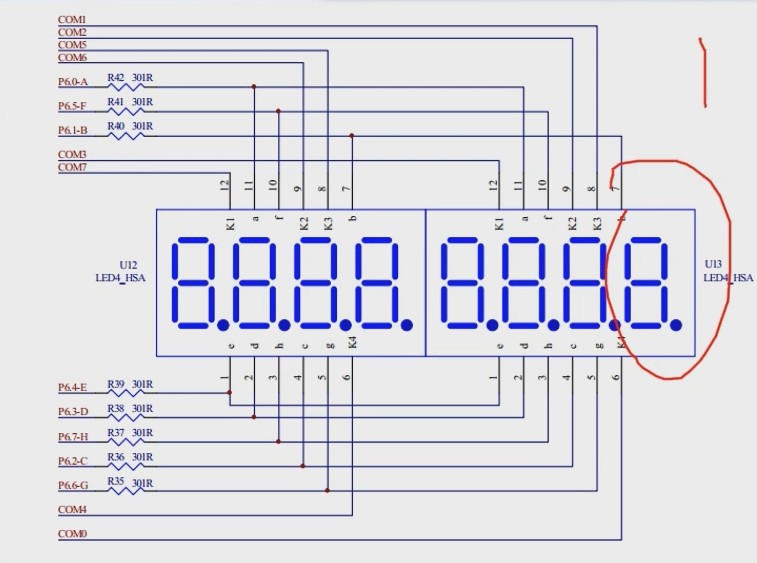

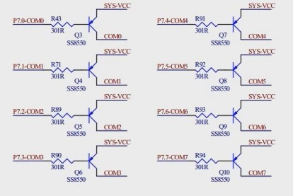

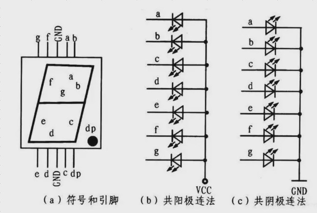

第九集 数码管的静态使用
认识数码管
控制原理
实现数码管0-9显示
本质就是点灯操作
