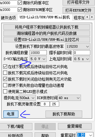

发表于 2024-9-19 22:18:08 | 显示全部楼层
第一个选电压,第二个在hid模式下按会开关电源。

发表于 2024-9-19 22:20:57 | 显示全部楼层
这样,下载后就可以了

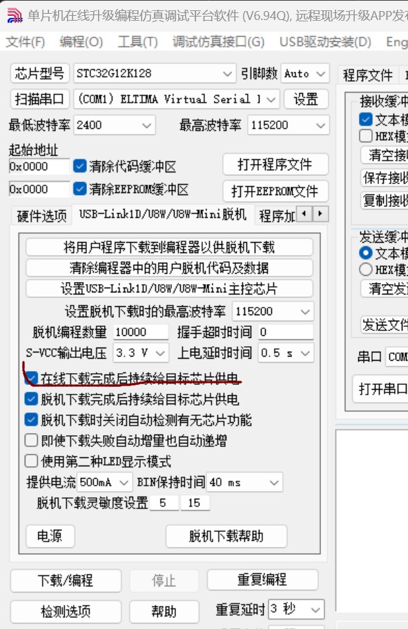

发表于 2024-10-20 22:59:25 | 显示全部楼层
换个低版本的ISP软件手动制作Link1D固件退到旧版本就好了。
我升级固件后还以为坏了,
结果就是新版本每次上电都是3.3V供电,
我刚用V6.94的ISP重新制作Link1D后,
拔电重插就可以每次上电5V供电了。
