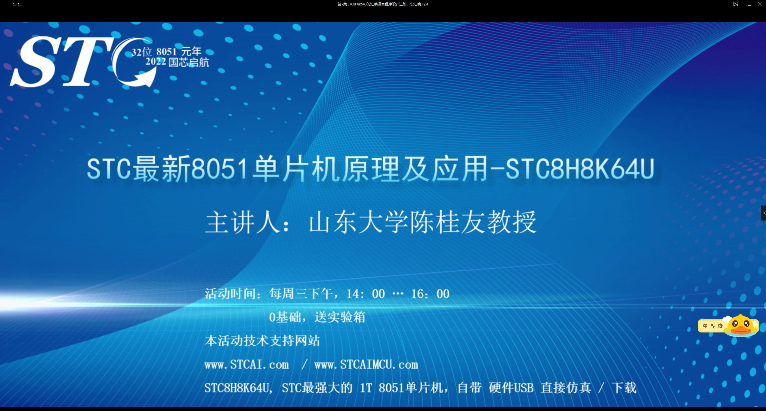

     今天学到了《1T 8051单片机原理及应用-8H8K64U》教学视频的第6集,印象最深的地方有3处:
     1.做项目时做单片机的IO分配表;
     2.串口1最好仅用下载程序,串口通信定义其他扩展引脚;
     3.IO引脚使用时最好用灌电流形式
学习截图
学习截图

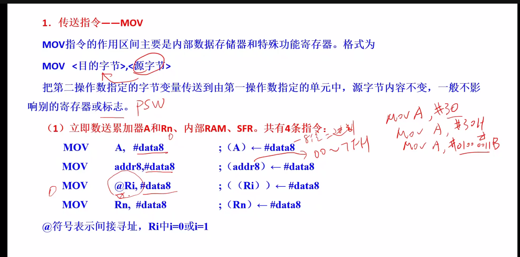

今天学到了《1T 8051单片机原理及应用-8H8K64U》教学视频的第7集,要点:
     1.机器语音;
     2.汇编语音指令格式;
     3.指令系统中常用符号;
     4.7种寻址方式

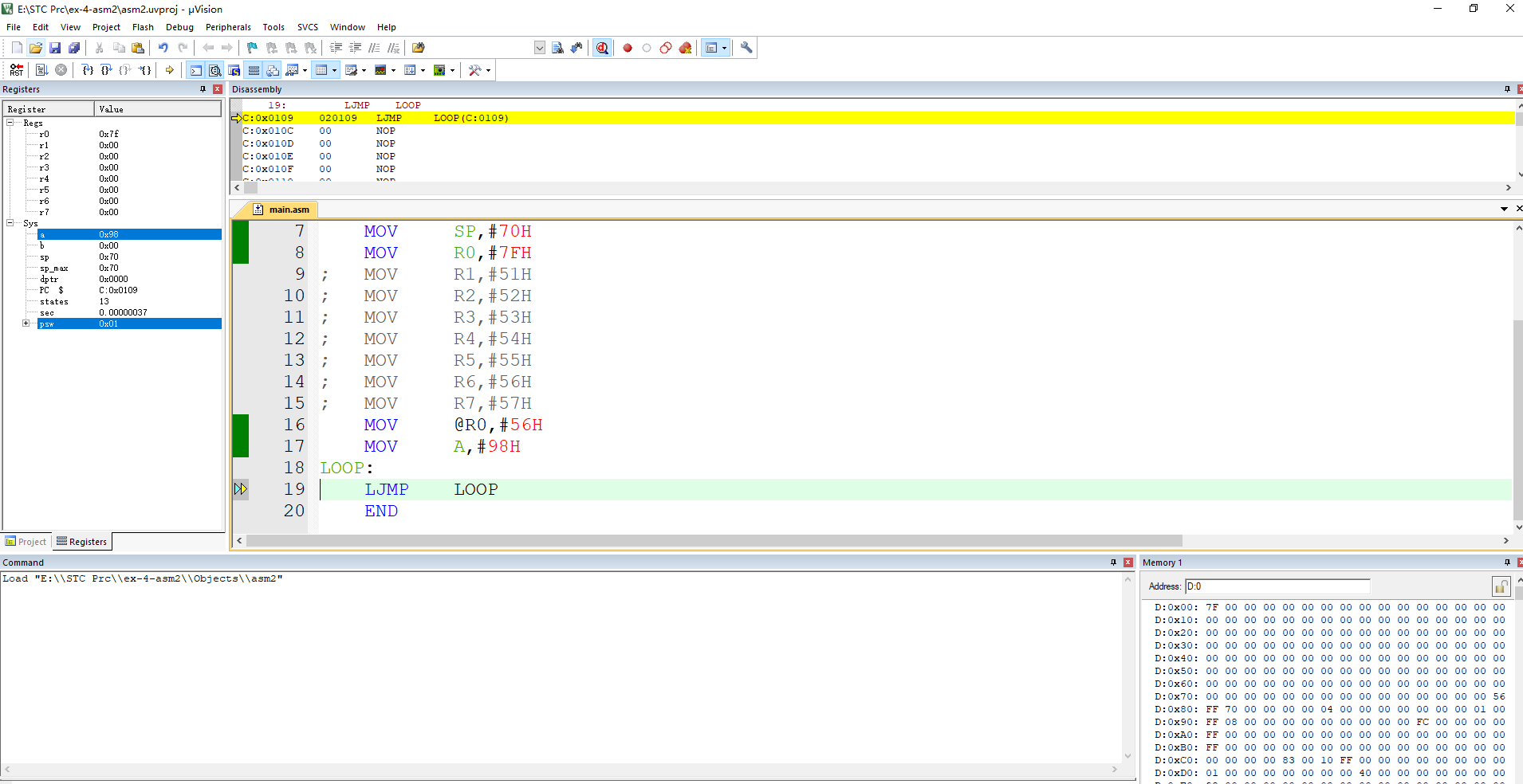

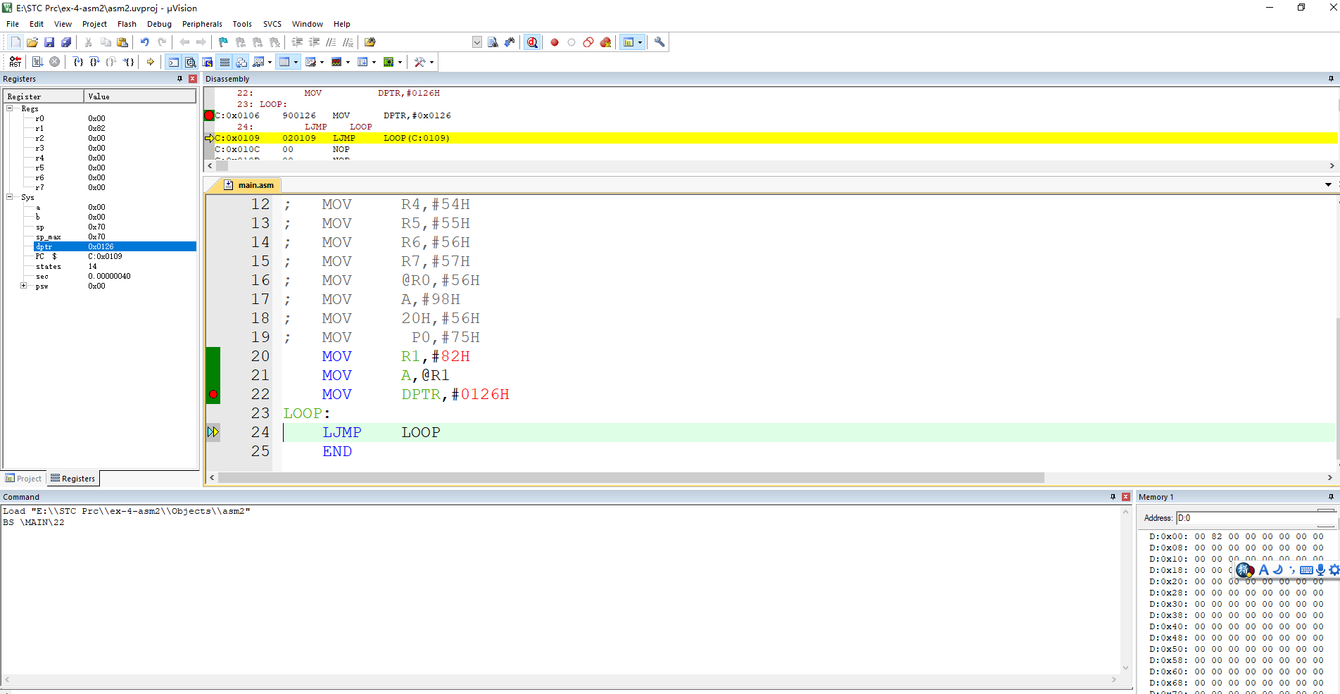

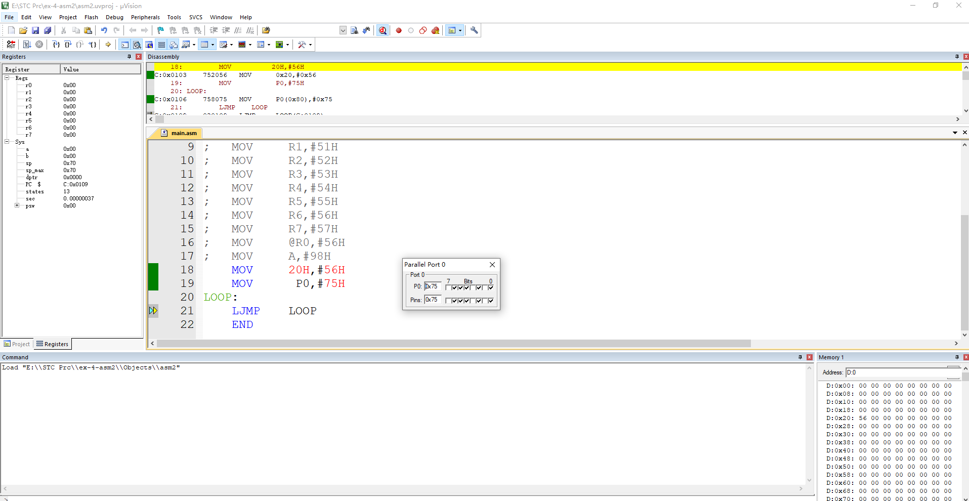

今天学到了《1T 8051单片机原理及应用-8H8K64U》教学视频的第8集,要点:
     1.Keil C51 环境内汇编语句的仿真;
     2.通过实操对汇编语句操作原理理解更深一层
今天学习实操中发现3个问题及解决方案:
1.仿真时,出现2K限制——>解决方案:Keil重新安装并激活
2.仿真时,出现stc8h.h未定义——>解决方案:下载最新ISP软件,在“Keil仿真设置栏内,根据提示添加型号及头文件到Keil中
3.GETSQ仿真实验时,出现GETSQ未定义——>解决方案:经排查发现程序的结束标志END,放在LJMP LOOP后,实际应该放在程序的最后,包含住GETSQ,如附图6、附图7所示

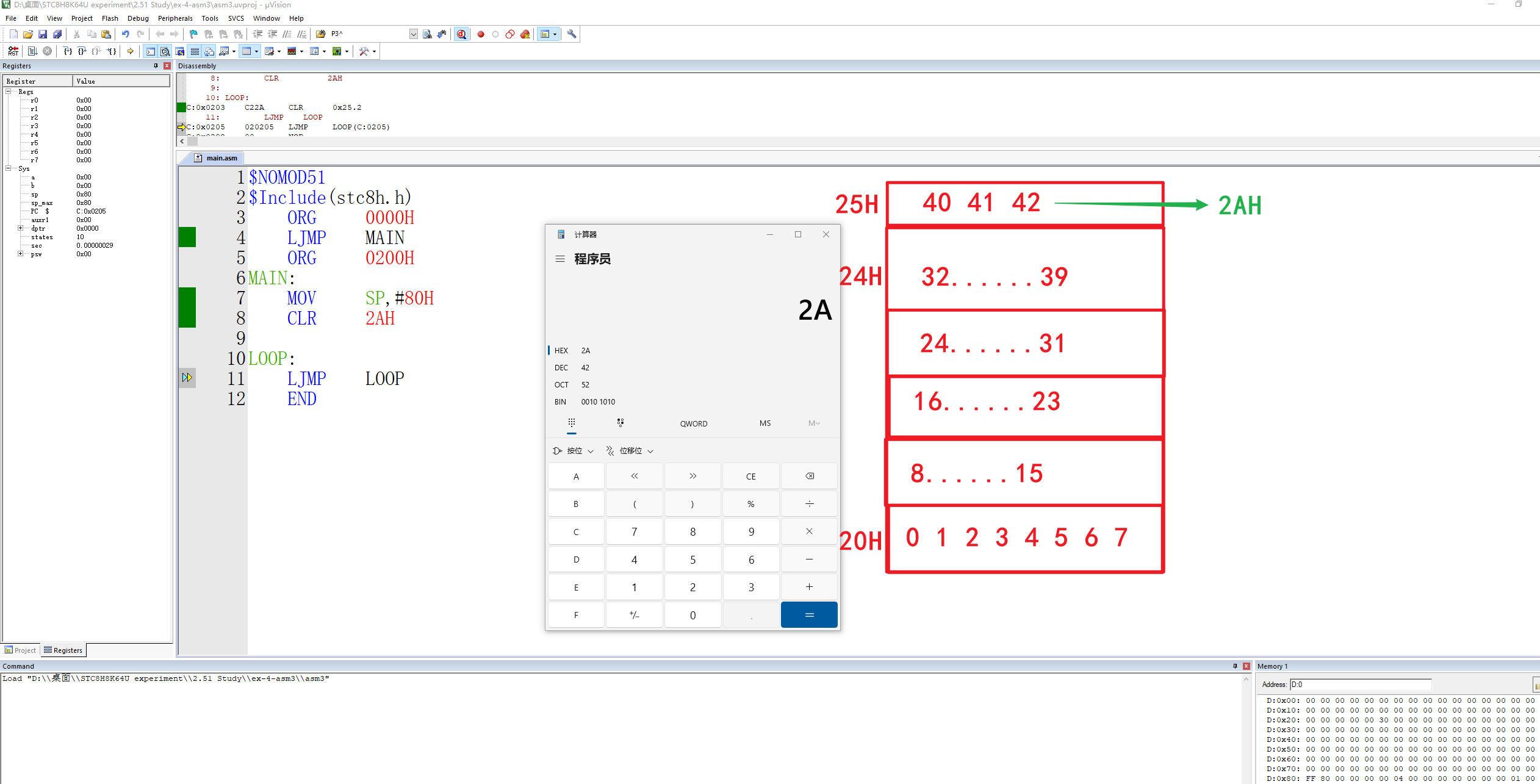

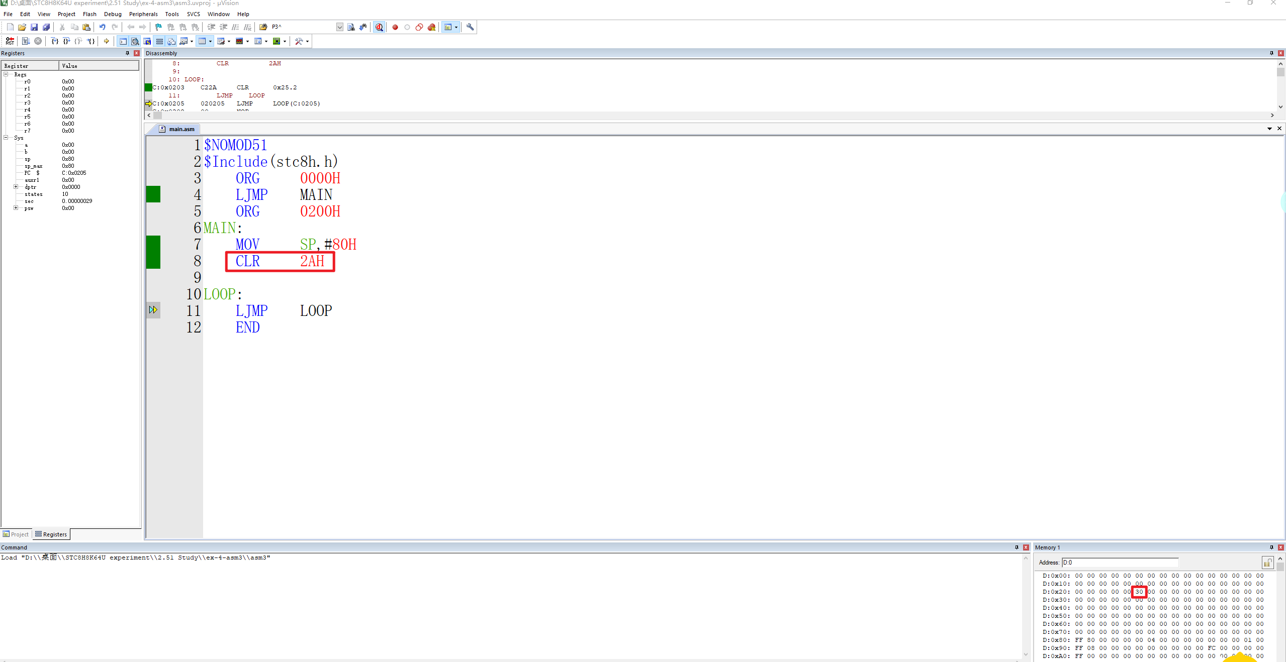

今天学到了《1T 8051单片机原理及应用-8H8K64U》教学视频的第9集,要点:
     1.硬件设计时预留一定指示灯(例如,供电指示、程序正常运行指示),方便调试及使用;
     2.通过本节课的学习,进一步加深对MCU内部数据寄存器的理解;
     3.实际项目中,关于端口IO引脚输入输出属性定义:要么作为输入口,要么作为输出口,不要即作为输出口又作为输入口用;
     4.程序标号定义以直观易懂为宜

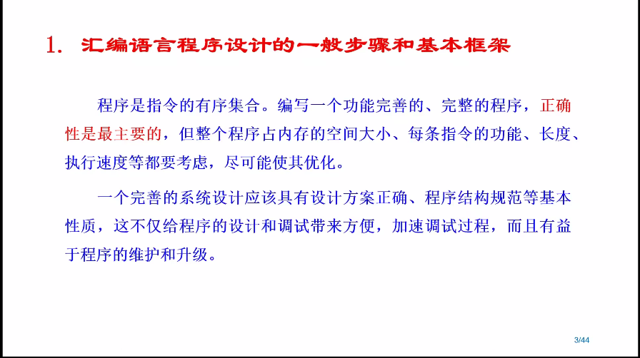

今天学到了《1T 8051单片机原理及应用-8H8K64U》教学视频的第10集,实施项目编程时要点:
     1.先确保程序正确性(实现预设功能),再尽可能优化程序(占用内存大小、执行效率、合理性、结构规范);
     2.采用模块化实现程序设计,按照模块功能确定程序结构
