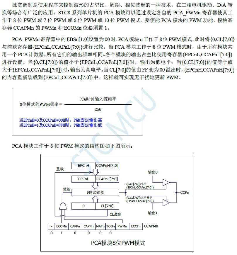

CCAP0H与CCAP0L必须一样吗,还有CL和HL为什么是0x00
看了手册和例子,还是不太明白,请大神指点

修改PWM值,直接写EPCnH和CCAPnH,不用写EPCnL和CCAPnL
CL溢出时EPCnL和CCAPnL会自动重载

CL和CH是计数器,写0就从0开始计数,写其他值对PWM也没影响,计满了就自动清零了
