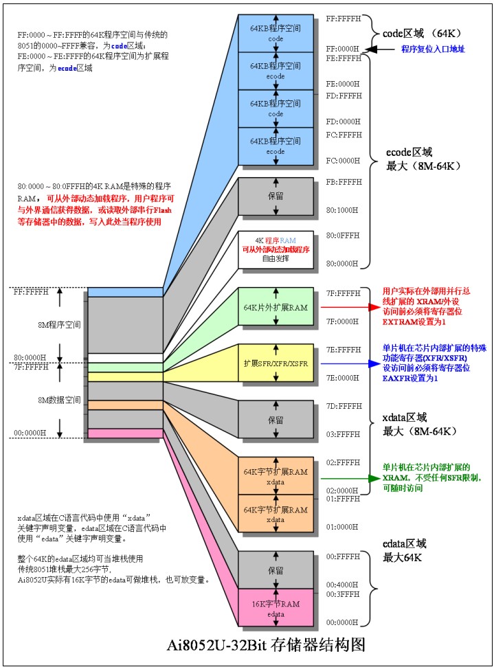

即将推出的 Ai8052U, 片内准备了 4K字节的程序 SRAM,
用户可以分批次从外部读入程序到这个 4K 程序 SRAM,
RAM运行程序
不知大家后续如何发挥这个天马行空的功能
  • 打卡总天数:361
  • 最近打卡:2026-03-26 08:46:35
844
22719
发表于 2024-9-18 22:51:54 | 显示全部楼层
这个程序 RAM, 放在 80:0000 开始的地方,
可以 读/写,也可以运行程序,
运行程序
可以 读/写,也可以运行程序,
运行程序
