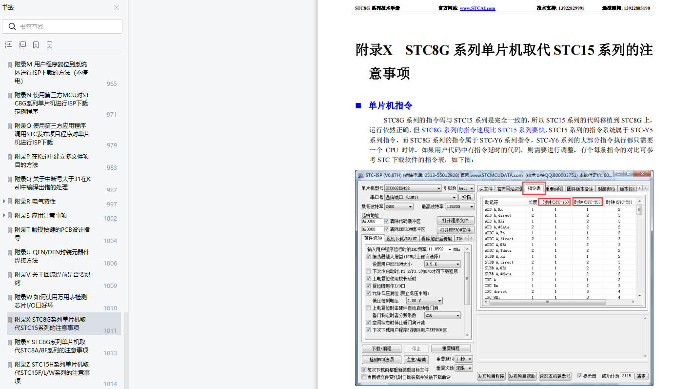

最近在移植一段开源的电调程序到stc8G1K08A,根据手册指引;
改了include,增加了STC8G.h和intrins.h
改了IO配置;
增加了eeprom的iap_tps指令;
复位脚用作IO输出,未改动;
初始化中配置了引脚准双向;
根据例程的eeprom基础操作改了程序的eeprom操作。
编译过程未报错,实际下载程序后,能看到初始化的输出波形,但是主程序没反应,请大佬指正下程序哪里没改到位。

   楼主可以参考STC8G资料附录X部分:STC8G单片机取代STC15系列的注意事项:下载链接如下:
     https://www.stcai.com/cp_stc8gxl
STC官网:https://www.stcai.com/

帖子开头已经对照着手册这一段一条条改过去了
