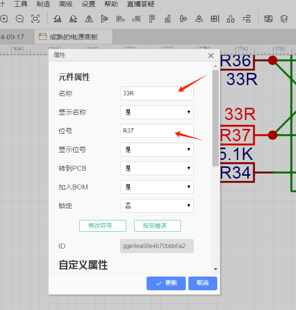

在打板报单时,说,元件属性不全。笑话了。各位大佬,告诉一下。怎么设置元件属性。自己也感觉有问题。就电阻来说。有名称,位号,但是没有规格大小,多少欧怎么表示?希望大佬不吝赐教!谢谢!

 楼主| 发表于 2024-9-18 17:37:21 | 显示全部楼层
嘉立创eda的元件属性。

发表于 2024-9-18 17:47:04 来自手机 | 显示全部楼层
还有封装模式啊

发表于 2024-9-18 21:26:26 | 显示全部楼层
wnagming 发表于 2024-9-18 21:06
这种情况我都是删掉重新添加元器件的
我也是

发表于 2024-9-18 23:54:39 | 显示全部楼层
放置器件时,建议从实体元器件库里面选择,尽量不要用标准电阻之类的,关联不到实质的物料,所以会出现参数不全的问题。
