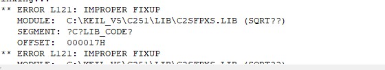

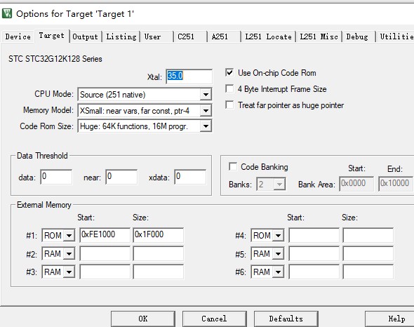

不勾选,编译后出现*** ERROR L121: IMPROPER FIXUP
    MODULE:  C:\KEIL_V5\C251\LIB\C2SFPXS.LIB (LOG??)
勾选后编译通过,但是eeprom写失败,死机。

死机不是写eeprom导致的,是程序跳到地址超了,

我设置的rom起始地址是FE1000,为什么这个函数地址是FE0000,是不是由于我选的ON-chip code rom,所以设置不起作用

这个可以不选具体数据手册5.4部分

明白了,下面设置的地址是外部存储,勾选片内的话,片外的确是不起作用了

那这个L121 ERROR是什么原因
