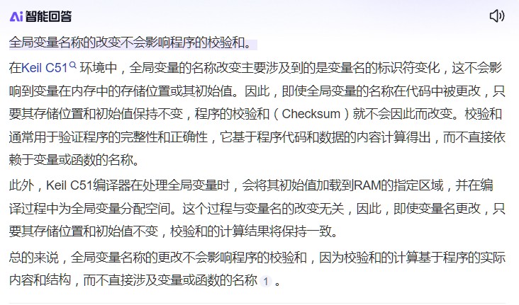

请教社友确认一个问题:全局变量名称的改变会影响编译后的程序校验和吗?
开始我理解的知识点是不会影响编译后的程序校验和的。网搜的答案也是如此如下图:
但是,实际情况不是这样:全局变量名称的改变会影响编译后的程序校验和
比如:我只是为了可读性,做了如下变量名称改变,发现编译后的程序校验和变了:
g_CheckBatteryTimeCnt  改为   g_RtcCheckBatteryTimeCnt 后
校验和就从139FD7 变为了 139FD6 .
请英文好的的社友帮搜一下,有没有Keil C51官方关于这个问题的答案。

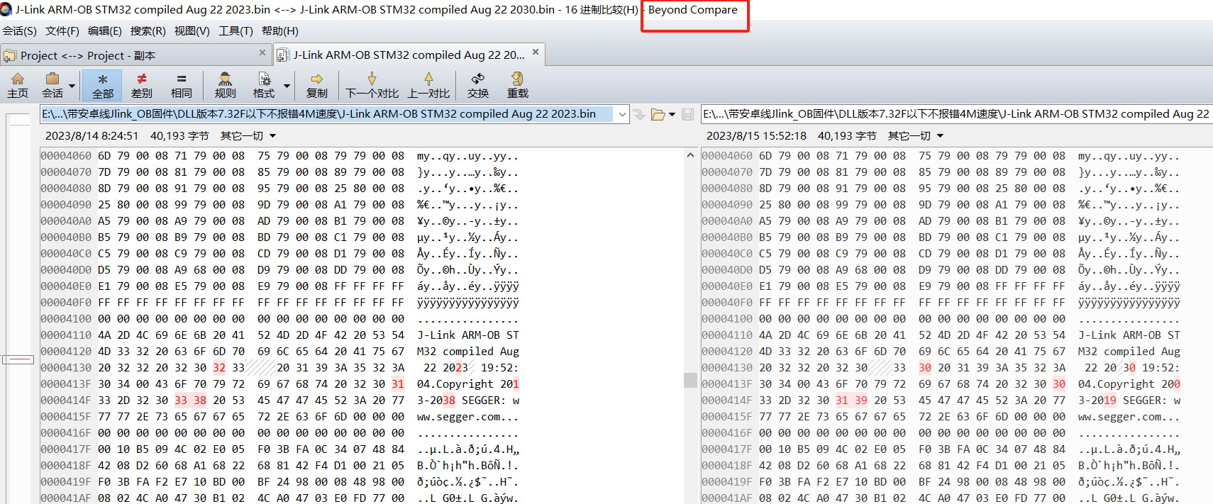

用比较工具比较一下生成的HEX文件,看看有啥区别
  • 打卡总天数:560
  • 最近打卡:2025-10-16 05:35:53
768
2322
2322
发表于 2024-9-18 11:14:21 | 显示全部楼层
Beyond Compare 比较好用
