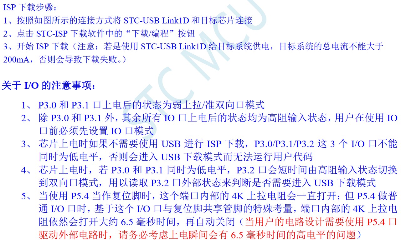

去除 进入  USB-ISP下载的条件
1, 原因是支持软件模拟USB下载
===上电时,他如 P3.2/P3.1/P3.0 = 0/0/0
         就 在等PC端的 USB下载命令了
2, 如何解决,P3.2拉高不使用,或P3.0/P3.1的1个管脚不使用

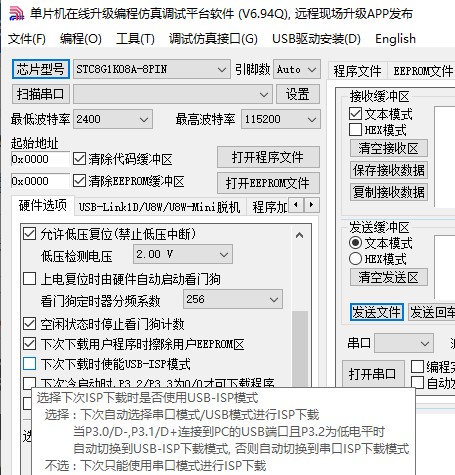

3, ISP先烧录设置成不支持软件模拟USB下载,再去贴片

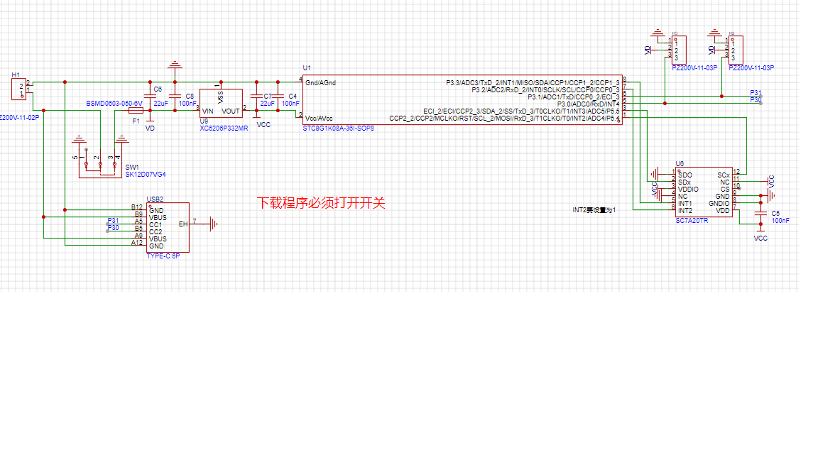

可以贴出完整原理图,让大神帮你看看

详细贴出来,大家才能给你分析

P3.2最好拉高吧,因为P3.2拉低可能进入USB下载模式吧。

可以了,把usb下载去掉就行
