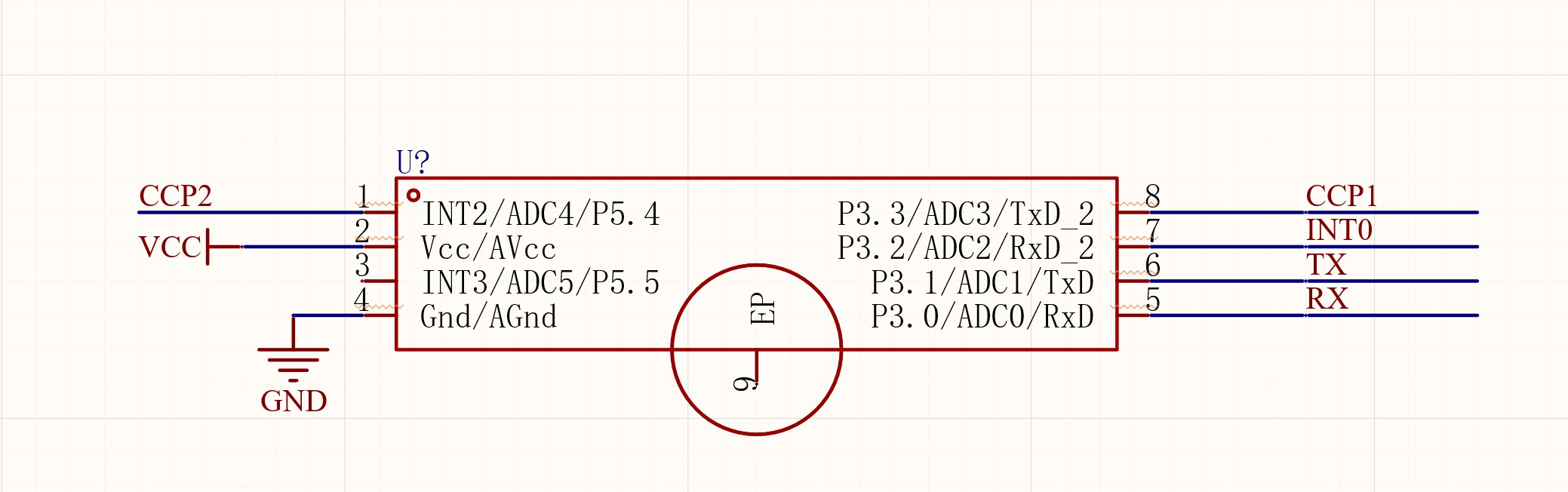

请问一下:8G1K08A-36I-DFN8中的EP接GND吗?还是什么都不接,空在那里?

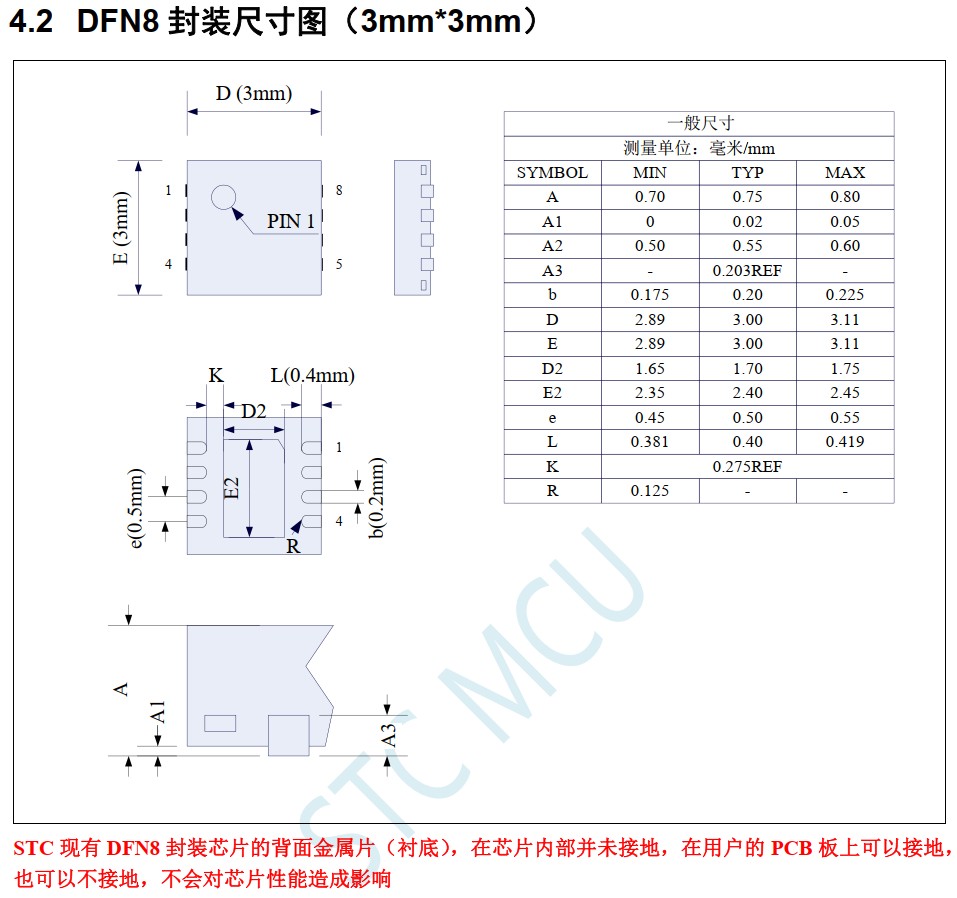

EP没有任何电气连接,可以悬空,也可以接GND,均不影响功能。
从机械强度和电磁兼容性的角度来说,芯片的EP下放焊盘连接大面积铺地是最好的处置方式。

都可以,建议接地
