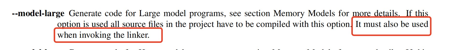

sdcc的文档没有说连接也需要这个选项,
比如文档中--model-large 写的就很明确:
但是stack-auto 就没有说link也需要:
