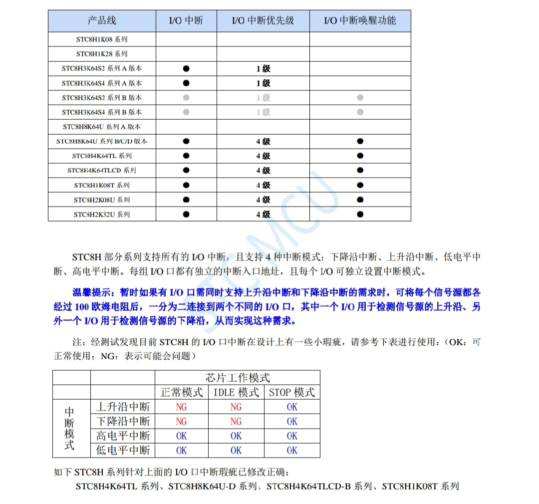

我的芯片是STC8H8K64U,
我想使用P1.0的I/O口中断功能,配置为下降沿中断,
如果使能为P1INTE=0x01;时不能响应中断,
而如果使能P1INTE=0xff;时就可以响应中断了,
不知道是啥问题请各位指点。

多谢回复,我的单片机是C版本,看来可能是版本问题了。再谢!
