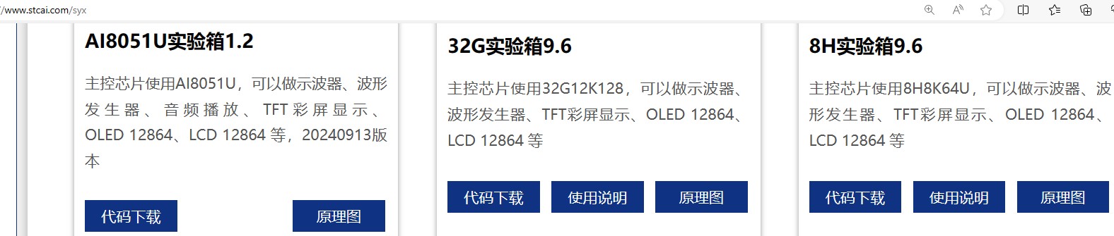

可以从下面的 AI8051U实验箱,8H8K64U实验箱获得
===大量的参考程序
===实战原理图
www.stcai.com/syx
