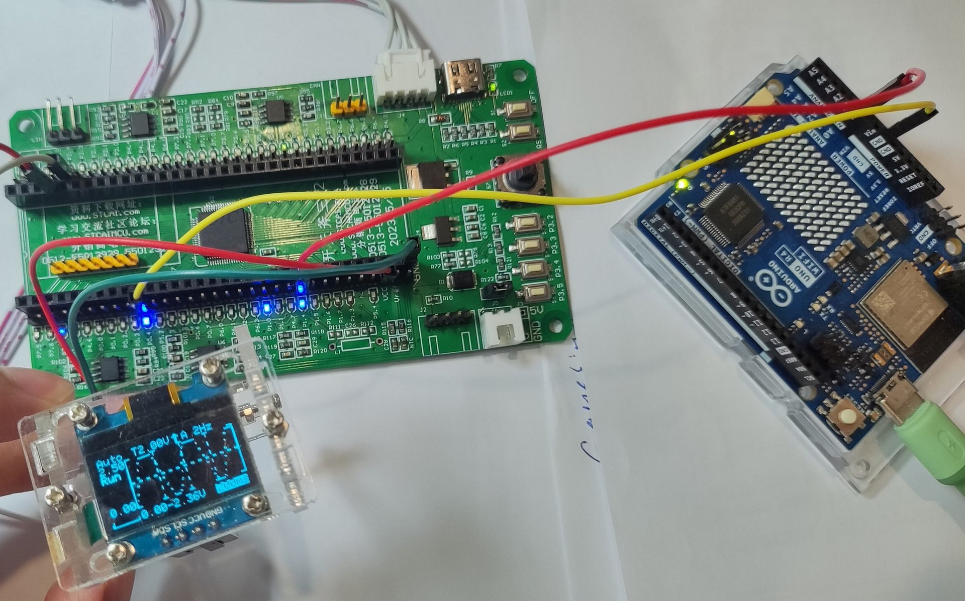

根据 8H8K64U 开天斧 开发板官方例程 老刘爱捣鼓示波器 工程代码,
制作简易示波器,IIC 通信协议 OLED 屏接线方式为
SCL -> P2.5
SDA -> P2.4
可通过 P3.2 和 P3.3 按钮来调整和控制波形显示范围。
ADC 信号源来自 Arduino UNO R4 WiFi 开发板的 A0 引脚输出,接入 P1.4 引脚
视频效果如下:
代码和工程见附件。
