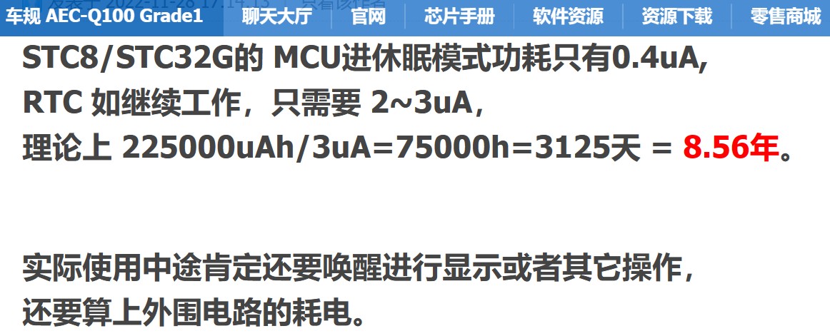

发表于 2024-9-16 08:48:04 | 显示全部楼层
可以,用上省电模式:
===外部中断唤醒
===或内部专用掉电唤醒定时器唤醒
www.stcai.com/cp_stc8gxl

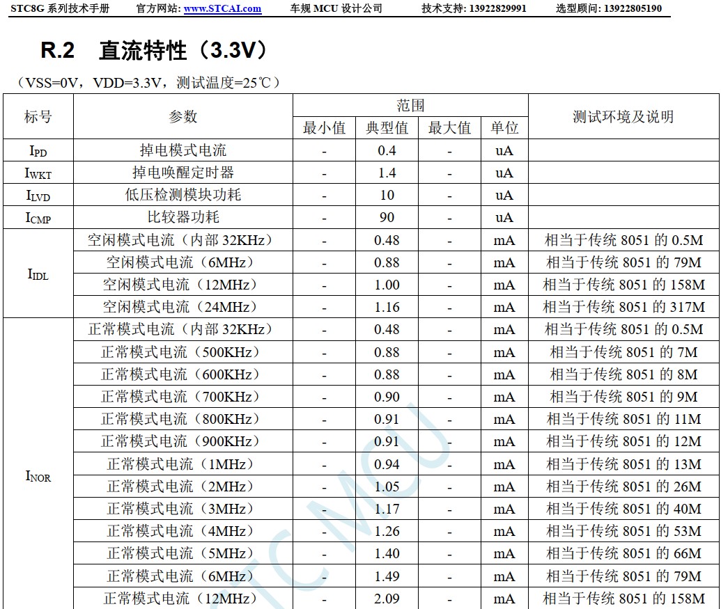

发表于 2024-9-19 00:17:18 | 显示全部楼层
这个问题需要考虑能否启动单片机,我曾实测大内阻的小容量纽扣电池和小面积的太阳能电池很难启动单片机,但是对于启动后的单片机用电池或太阳能电池维持周期低功耗唤醒是没问题的,而且还显得有些富余。
主要原因是单片机复位期间的电流达到了mA级别,远大于低功耗的uA级别。这个需要实测,不能妄下定论,如果非要使用小容量电池为单片机提供电源,建议使用一个容量稍大的电容,延迟充电后再接通单片机,启动过程有电容提供动态电流,待启动结束后即可使用电池维持单片机低功耗运行了。

8G系列大量的应用在需要电池供电的系统上,
能进入省电模式就进入省电模式
另外正常工作比复位时功耗要大些,
1 ~ 2mA 的正常功耗,电池供电是很普遍的事
