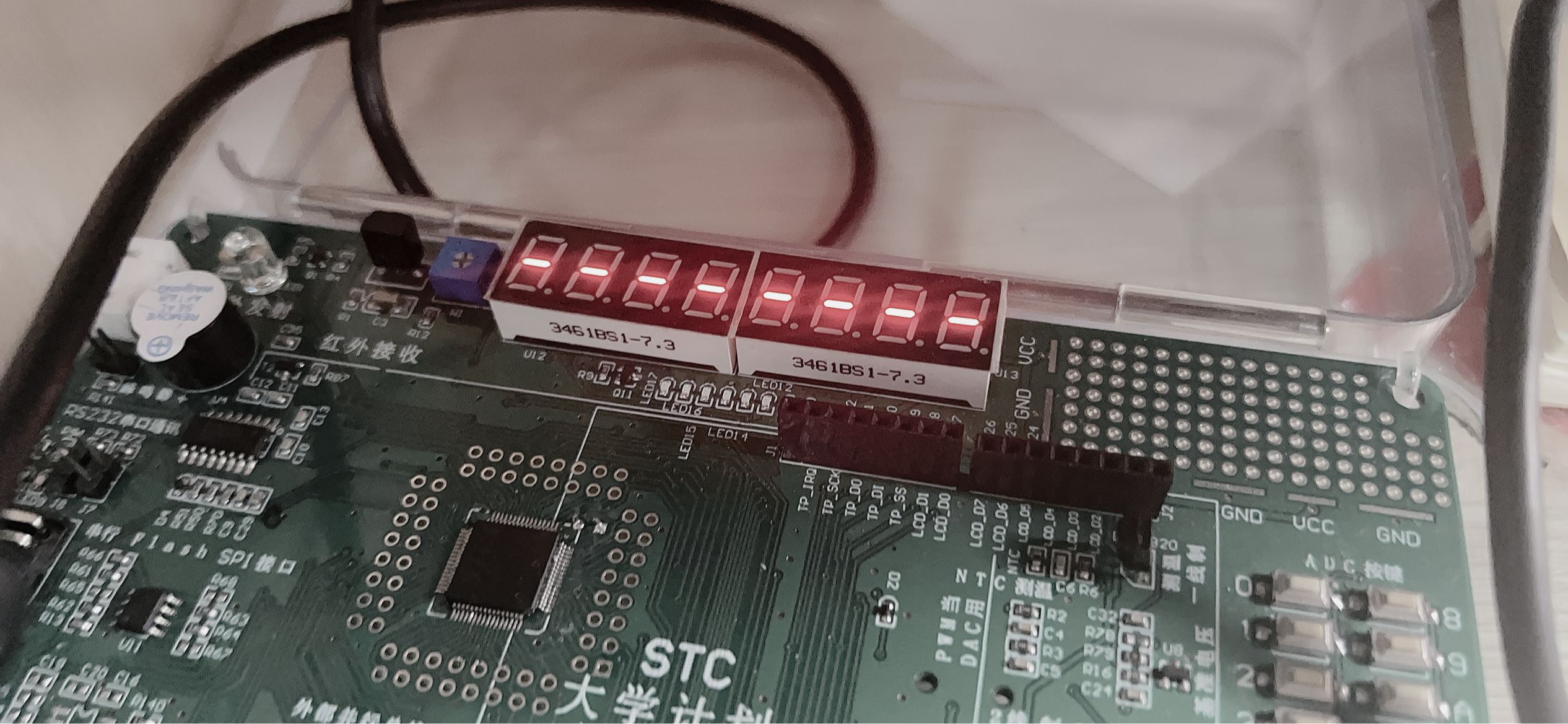

我学习的老师是冲哥的STC32G试验箱,买的是9.4试验箱,结果再写NTC测温时,出现了问题。
我写的程序实现的功能是用NTC测温,并将温度值显示到数码管上,同时,数码管设置的默认显示是8个"-"。
但是我发现我的程序只有当有printf时,数码管才会显示温度数值,如果把printf函数注释掉,数码管就是默认值。
我是嵌入式小白,第一次学ADC,求求大佬帮我看看吧{:5_270:}{:5_270:}{:5_270:}

有printf函数的现象
有printf函数的现象
