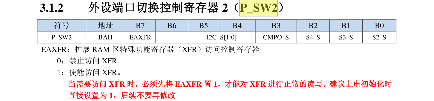

发表于 2024-9-15 22:00:05 | 显示全部楼层
beishe*** 发表于 2024-9-15 21:37
下载器都可以读取出来序列号啊 哥 应该是打开了 啊
QQ浏览器截图20240915215647.png 他应该是说这个图
REMOVEUNUSED

发表于 2024-9-15 23:14:24 | 显示全部楼层
邮*** 发表于 2024-9-15 22:00
他应该是说这个图
//如下特殊功能寄存器位于扩展RAM区域
//访问这些寄存器,需先将EAXFR设置为1,才可正常读写
  // EAXFR = 1;
//或者
//P_SW2 |= 0x80;
//7E:FF00H-7E:FFFFH
/////////////////////////////////////////////////  不行啊 哥  去掉注释  // EAXFR = 1;//P_SW2 |= 0x80; 就编译不过去 我估计用keil5可以编译过去但是我是在keil4下编辑的程序 还是编译不过去啊
//7E:FE00H-7E:FEFFH

发表于 2024-9-15 23:18:56 来自手机 | 显示全部楼层
P_SW2 |= 0x80;
这个就可以了

发表于 2024-9-15 23:56:01 | 显示全部楼层
谢谢了 哥 中秋节快乐
