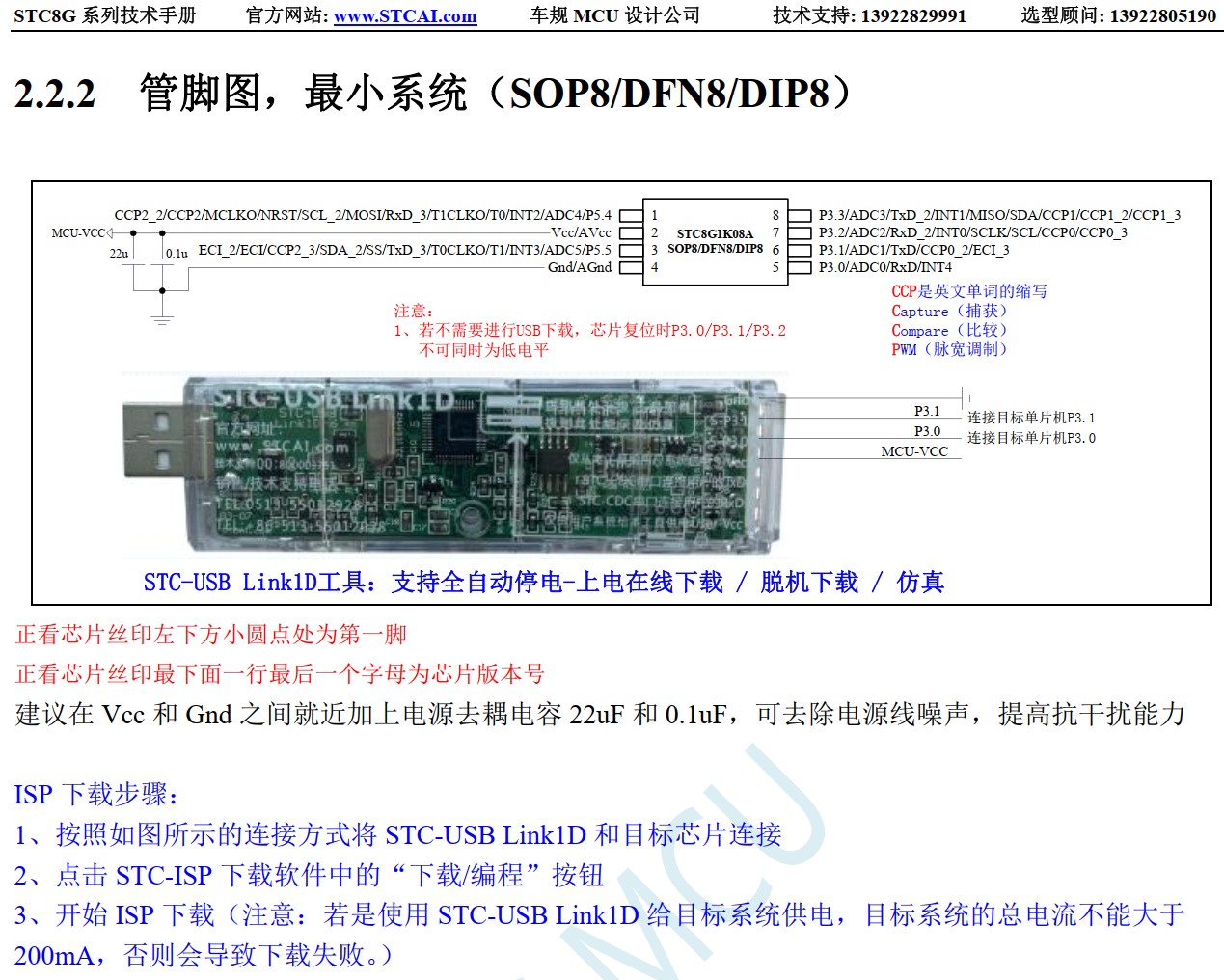

发表于 2024-9-15 18:54:06 | 显示全部楼层
P32(INT0)、P33(INT1)、P54(INT2)、P55(INT3)、P30(INT4)

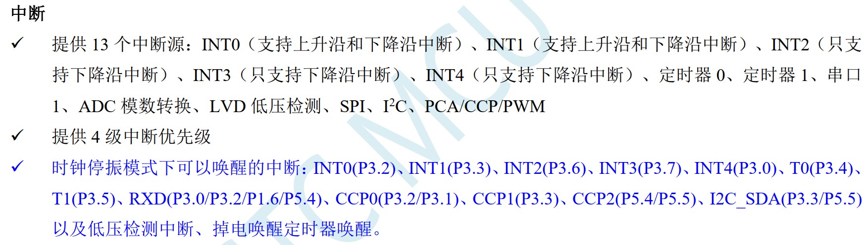

发表于 2024-9-15 18:58:15 | 显示全部楼层
P3.2/INT0, P3.3/INT1, P5.4/INT2, P5.5/INT3, P3.0/INT4

发表于 2024-9-15 18:59:31 来自手机 | 显示全部楼层
INT0、1, 上下边沿或下降沿
INT2~4, 下降沿
REMOVEUNUSED

发表于 2024-9-15 19:04:20 来自手机 | 显示全部楼层
邮箱 发表于 2024-9-15 18:54
P32(INT0)、P32(INT1)、P36(INT2)、P37(INT3)、P30(INT4)
看楼下图片,我回复错了
我改了  详情 回复 发表于 2024-9-15 19:05
REMOVEUNUSED
  • 打卡总天数:346
  • 最近打卡:2026-03-06 09:46:03
842
22600
发表于 2024-9-15 19:05:15 | 显示全部楼层
邮*** 发表于 2024-9-15 19:04
看楼下图片,我回复错了
我改了
