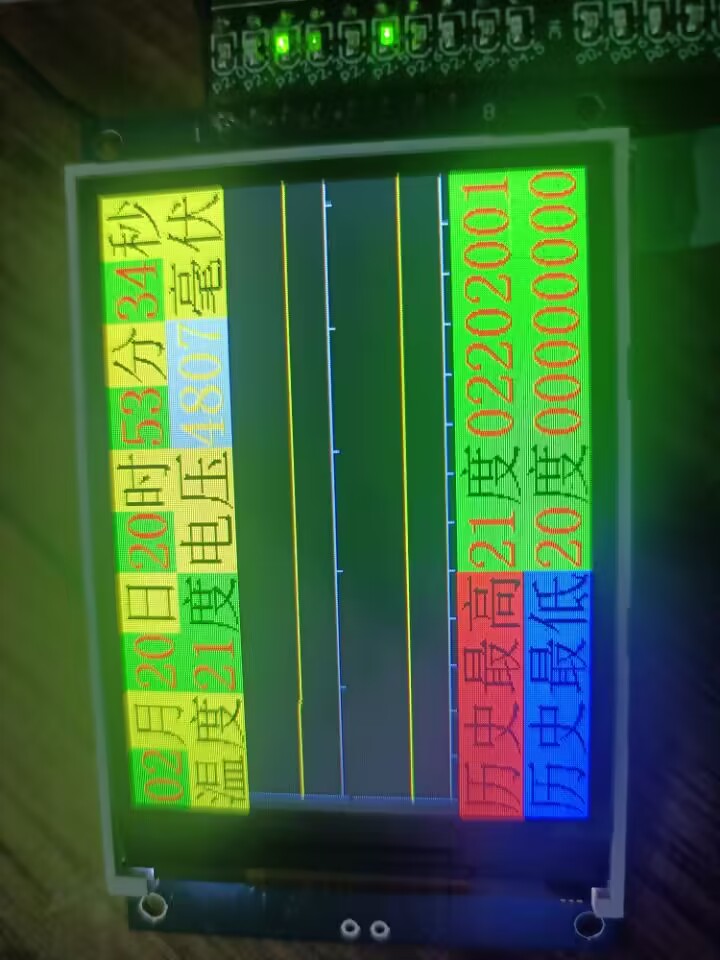

    本例程是为验证stc32g12k128高速模式的应用,spi-dma彩屏驱动程序实际应用和动态曲线刷新方法。
    温度显示器与普通温度计的区别在于,它不仅能看到当前温度测量值,还能看到过去温度值,在这里算是前述实验目的的一个载体吧。
    关于spi-dma彩屏驱动程序,在前面的帖子里讲过了。当时是在编写阶段,这里是实际应用,通过这个例程可以看到。相关驱动能很好地在复杂的(存在四个中断函数)实际应用中工作。

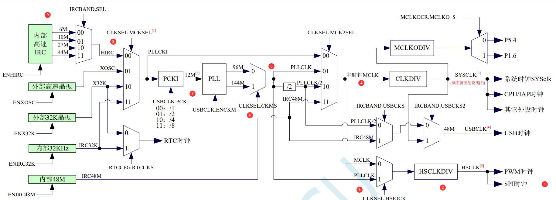

    要进一步了解高速模式,最好看一下官方的资料。我们看一下图一:
    在左下角的位置1处看到,能采用高速模式的端口有两类,PWM和SPI。位置2处是端口时钟的分频器,它把时钟频率降低到你需要的值,位置3是时钟来源,图上看到,有两路,一路是MCLK,也叫主时钟,另一路是PLLCLK  ,叫高速时钟,CLKSEL.HSIOCK的默认值零,选择的是主时钟,这时端口的频率不会高于主时钟(但可以高于系统时钟,只要你把主时钟分频后供给系统时钟),只有CLKSEL,HSIOCK为1时,选择PLLCLK做为时钟源,才能出现端口时钟高于MCLK主时钟的情况。在位置4看到,主时钟经分频后产生系统时钟SYSCLK,供mcu工作,        SYSCLK的频率越低。系统用电越省。SYSCLK越高,mcu速度越快。在位置5看到。主时钟MCLK和高速时钟PLLCLK可以来自同样时钟源,主时钟也可以有单独的时钟通道(PLLCKI).你可以通过设置选择96M或144M,这个时钟是通过12M(位置7)时钟信号倍频得到的。在位置6处的寄存器位CLKSEL.CKMS决定你选择的是哪个频率做时钟源,默认值是96M。在使用STC-ISP工具软件设定MCU的频率时,设定的是系统时钟内部高速IRc(位置9),其值由9到8再通过PLLCKI到4成为主时钟,再通过分频就是这个系统时钟了。这个过程中位置9到4再到系统时钟的一条通路都采用默认值 时,STC-ISP的设定值就等于系统时钟的值。我们开启高速模式是开通的7、6、5、3、2、1这条通路。图上有通路上各个寄存器的名称。
    这里有两种情况,一是STC-ISP设定频率在12M附近,这时PCKI不需要分频,可以直接送到PLL倍频产生96/144高速时钟,供后面使用。再一种情况是STC-ISP设定的频率在24M附近,这时需要PCKI进行2分频,才能保证PLL倍频器产生需要的频率。我这里用了附近这个词,就是说倍频器PLL需要的是12M,允许有偏差,但不宜差太多。差多了影响精度。会不会影响起振,我没测试过。
    通过时钟关系图我们可以明白,要使IO端口的频率高于系统时钟,有两个办法,一是提高主频(MCLK),分频后给系统时钟STSCLK.再少分频给PWM/SPI端口。二是使用PLLCLK做PWM/SPI端口的时钟源,这样的好处是可以少影响系统时钟SYSCLK的设置和使用。如果使用方法一,直接提高主频,又忘了分频给系统时钟,开机时可能直接死机了。调试程序时会增加麻烦。
    这里带读者看了一遍时钟关系图,是因为很多朋友没有耐心看这个图,而我觉得这个图应该看懂它。官方数据手册上有不少图,如果能把这些图在脑子里连接成整体,对这个芯片的用法会有所帮助。下面是我在例程中有关频率设置的内容:

       温度显示器程序由六部分组成,主程序main.c.测温模块ds_driver.c,mcu设置模块mcu_initial.c,彩屏驱动模块tft24_dvr_bydma.c(驱动模块是我自己使用的,其中有本例程用不到的函数,我用/**/屏蔽起来了),屏幕固定显示内容模块face.c,中断跳转模块isr.asm,
    编程的目的是展示stc32g12k128的高速模式的使用和基于dma的彩屏驱动的应用。另外程序中曲线的显示采用了边擦边画的模式进行刷新,是个人的一个想法。验证了一下可行性。做为一个初学者,我是想到什么都会去试试。
    例程在降龙棍核心板上运行通过,下面给出一个参考电路图。供不使用核心板的朋友参考。
    完整程序放在附件里了,希望对其它学习mcu的朋友有所帮助。也欢迎业界大佬来指点和吐槽。

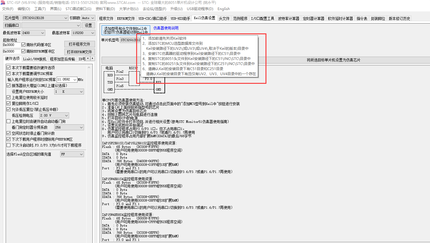

发表于 2023-4-7 00:08:30 | 显示全部楼层
你这是怎么添加的stc32啊有资源分享一下吗
楼主可以在最新的下载软件6.91N下载您需要的资料: [attachimg]7346[/attachimg]  详情 回复 发表于 2023-4-7 09:02

那里没有啊,我想要仿真软件里添加32g

最新的下载软件 6.91N,直接添加到KEIL:

我估计这位朋友是要在proteus里填加stc32g12k128元件
