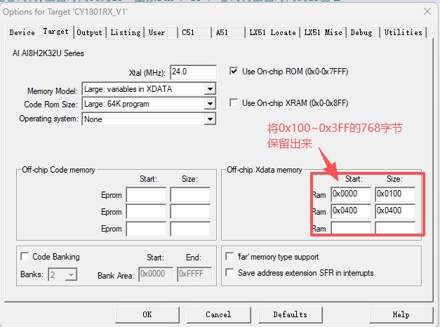

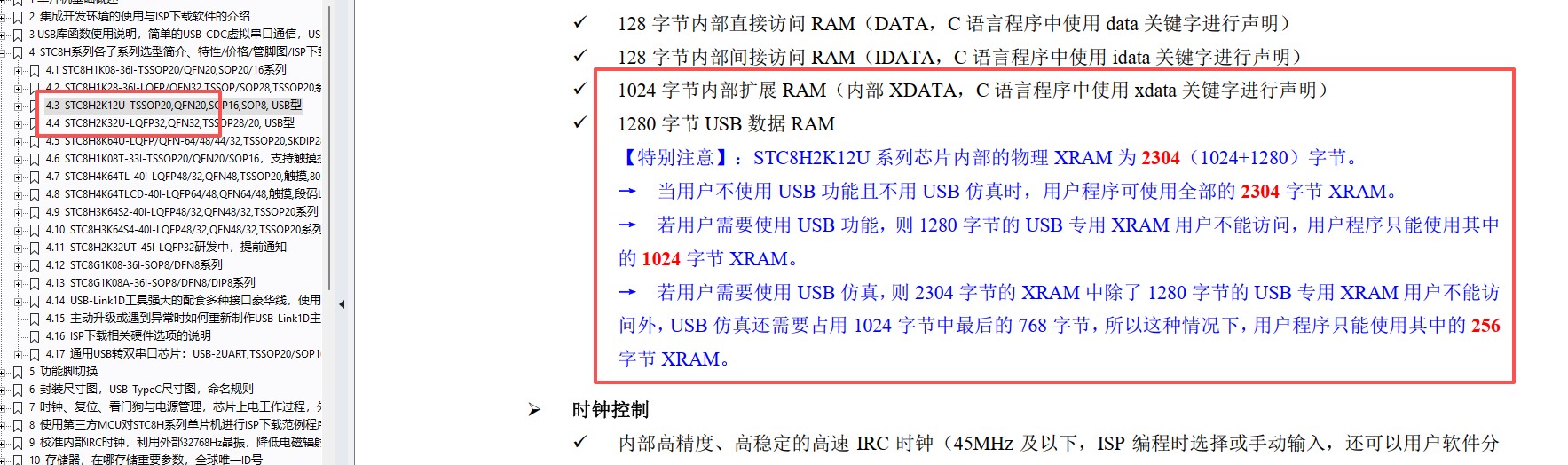

发表于 2025-11-22 14:01:50 | 显示全部楼层
第四条增加低XRAM容量USB型仿真注意事项:
