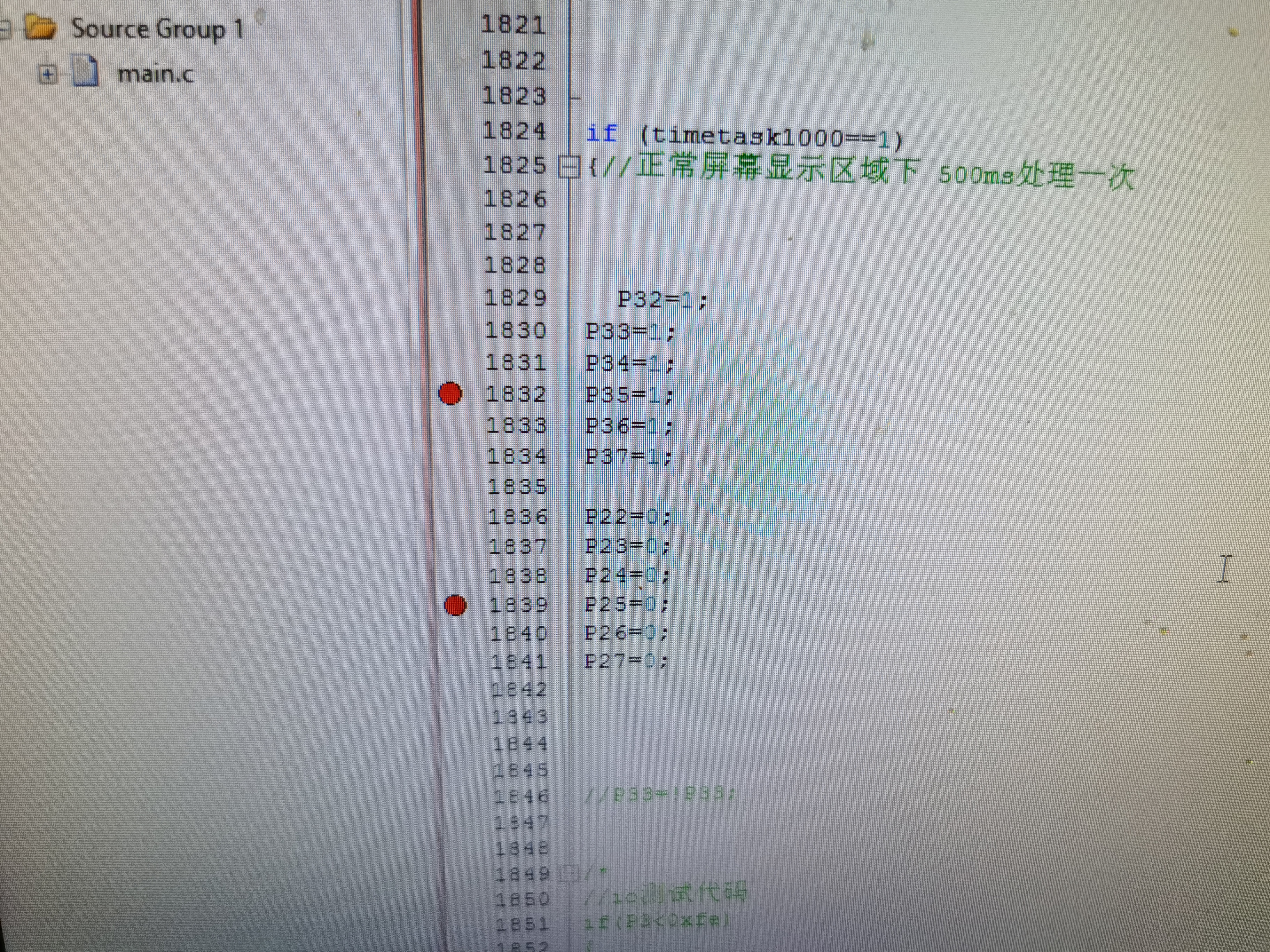

发表于 2024-4-13 16:20:30 来自手机 | 显示全部楼层

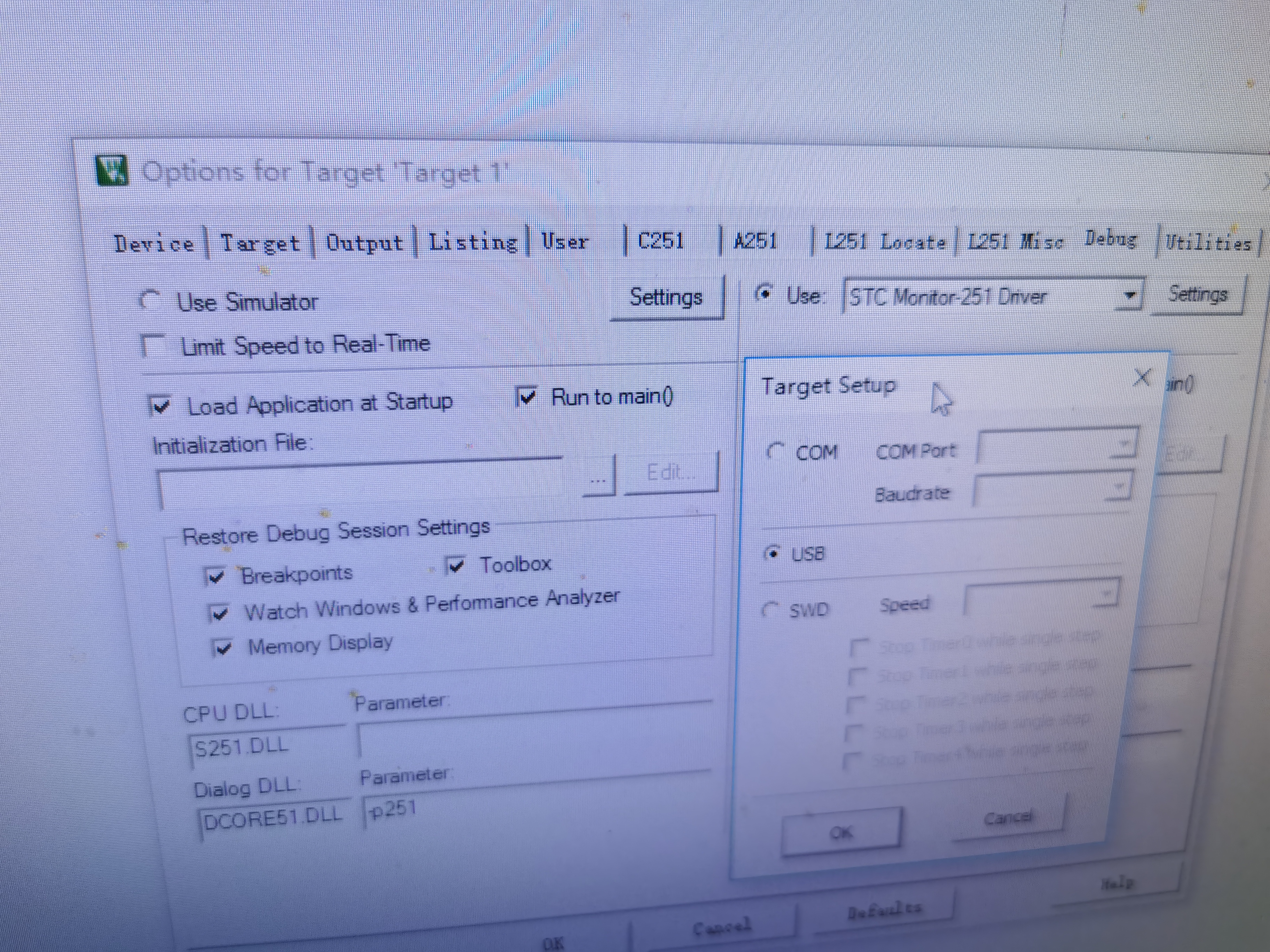

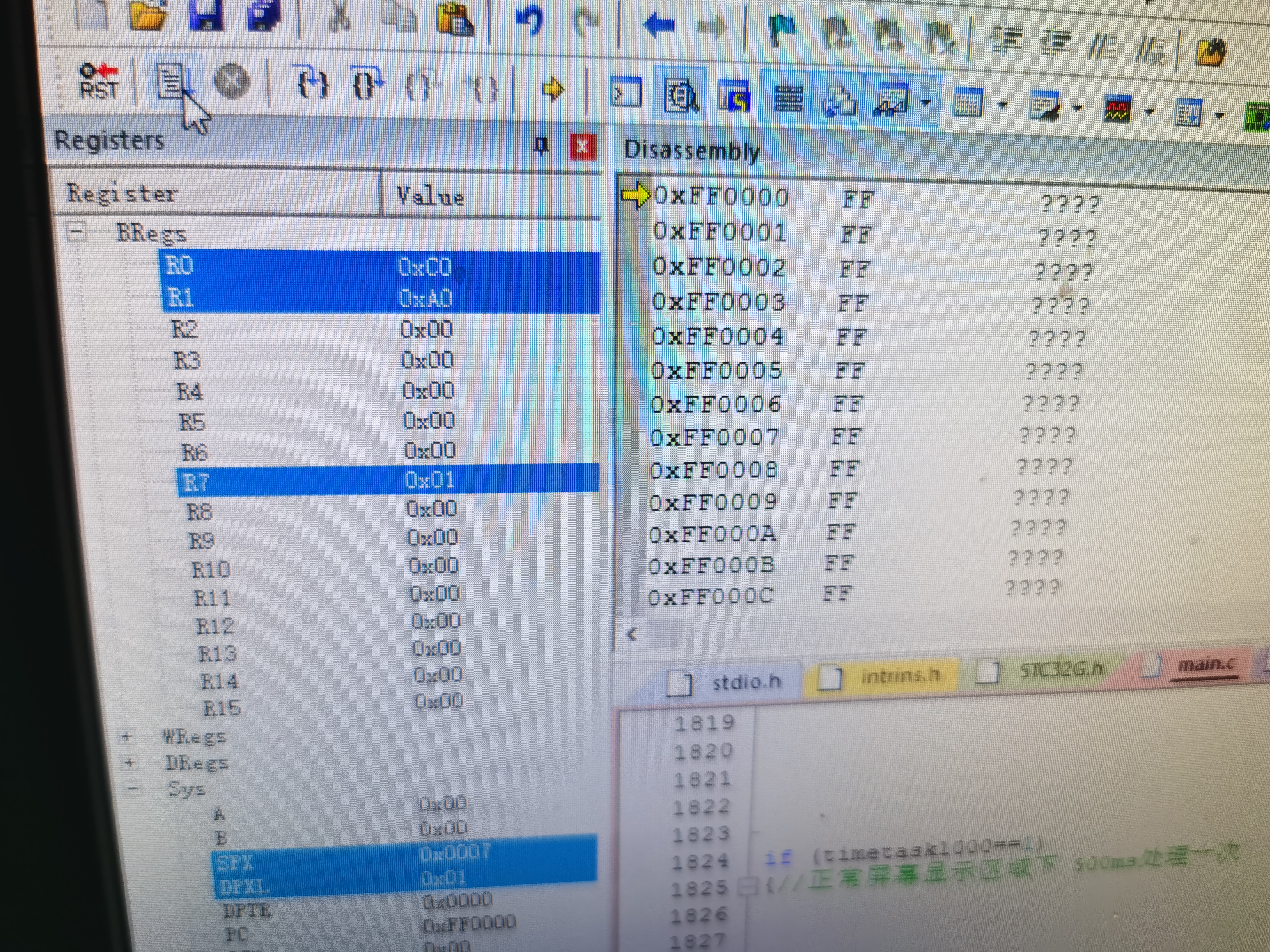

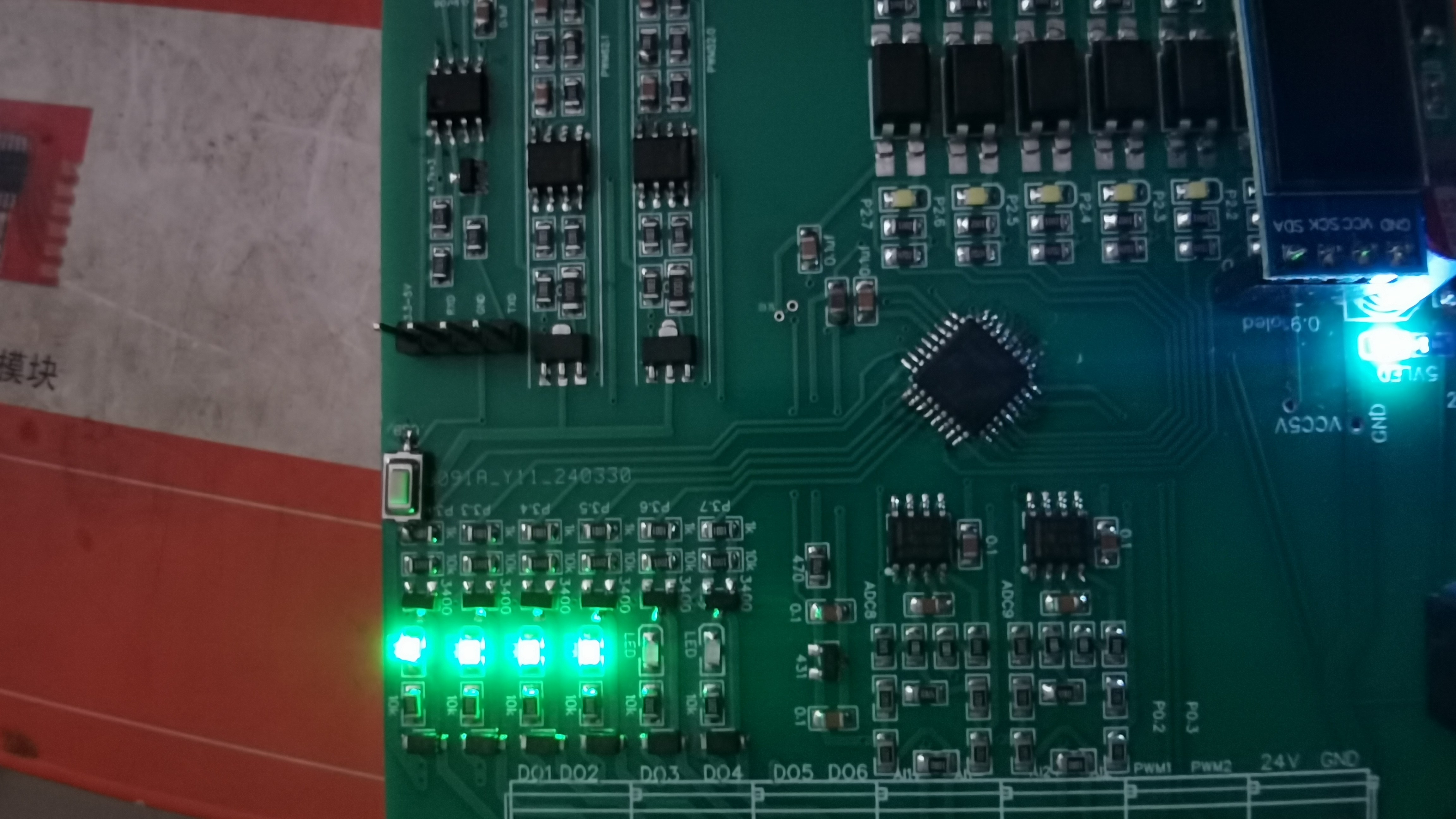

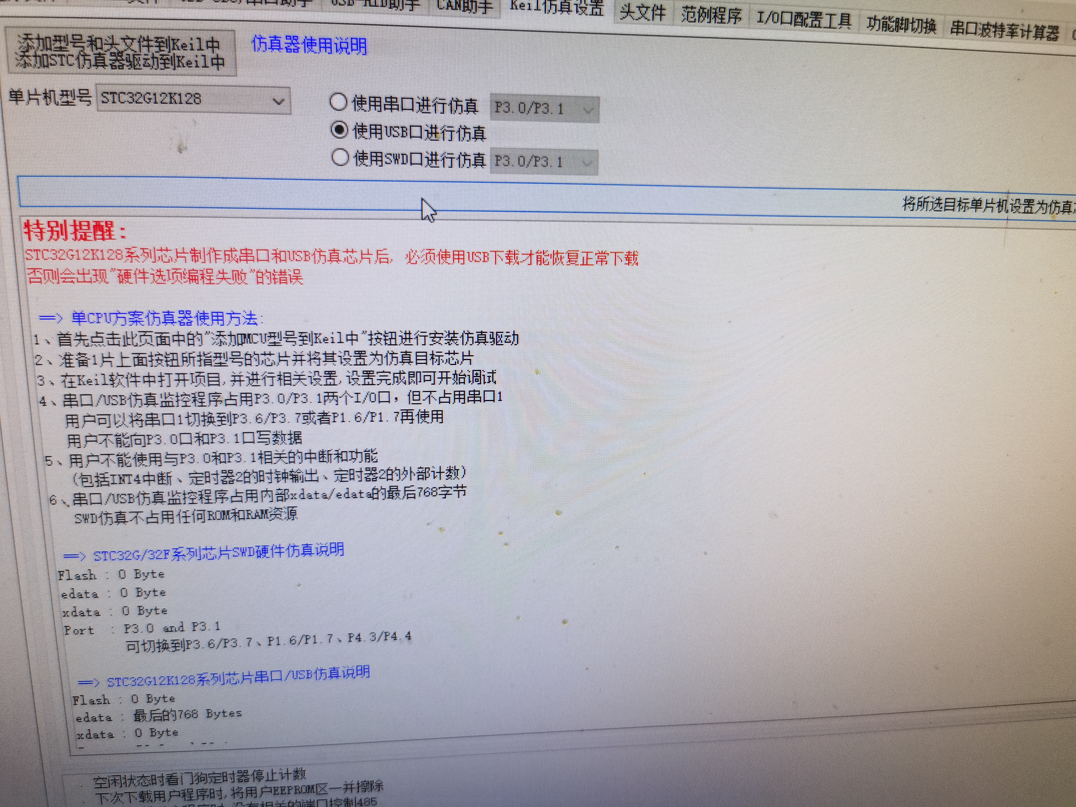

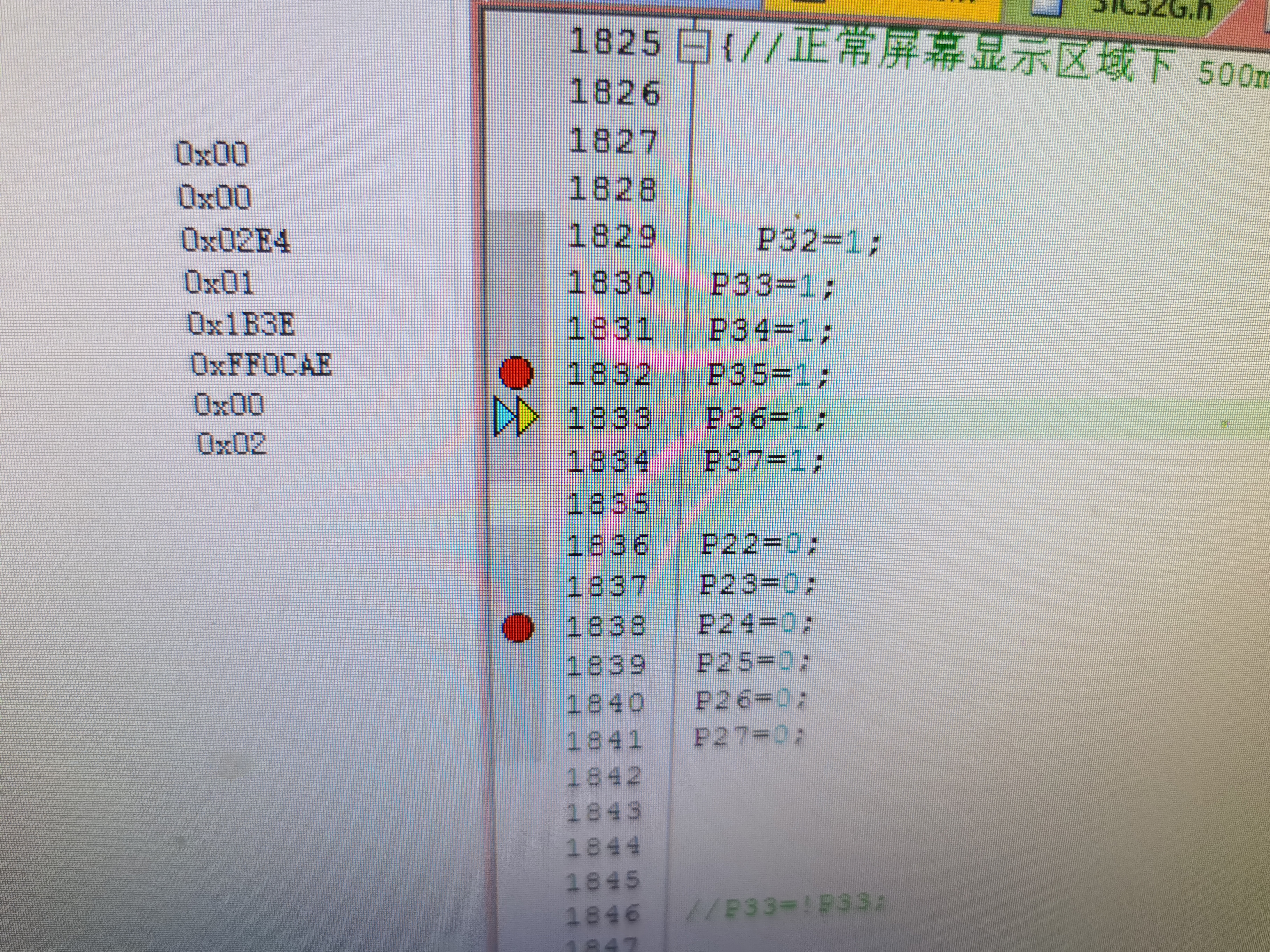

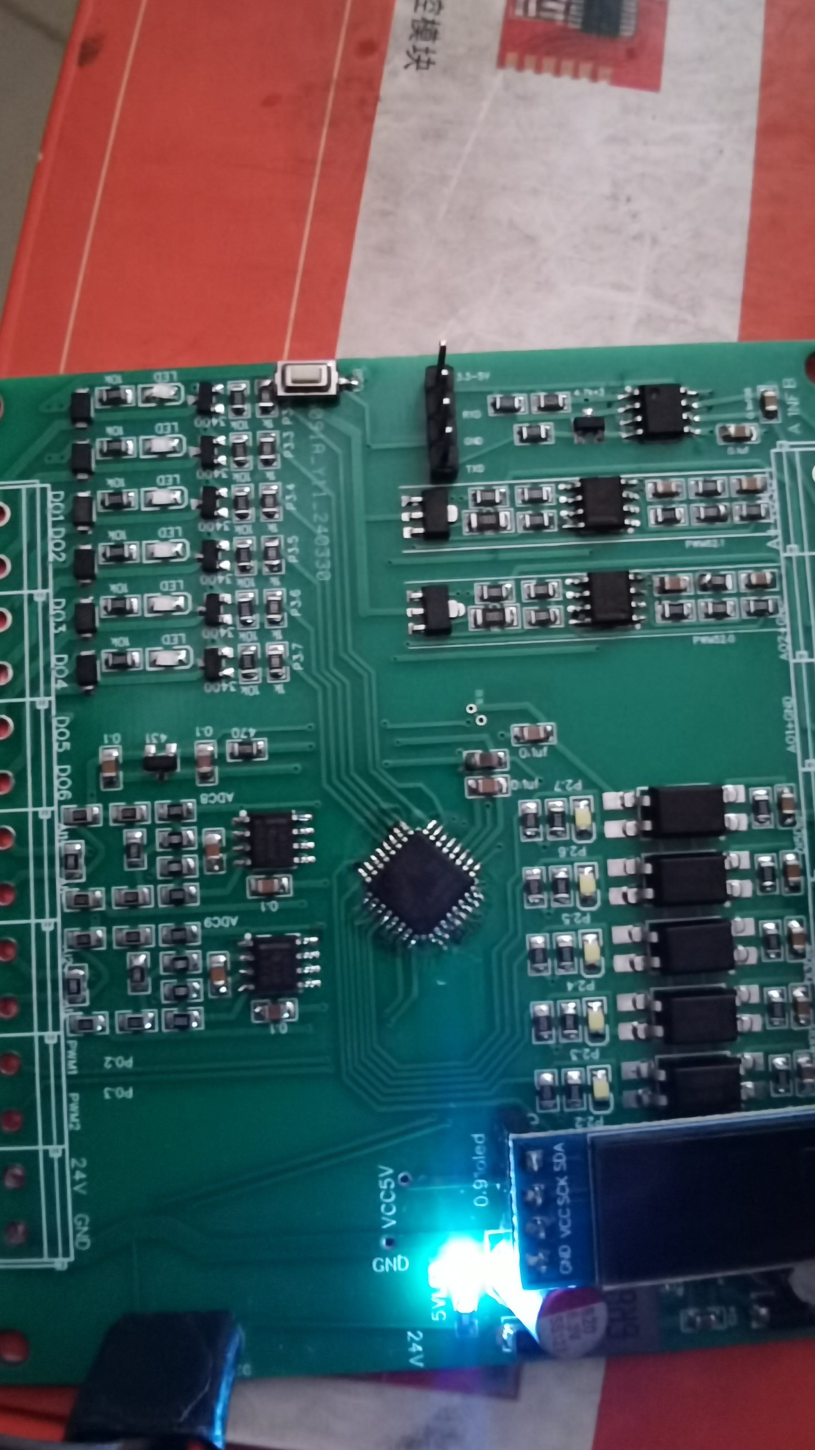

直接仿真成功。希望对你有用。
可以直接usb就可以,也可以串口。
如果不行就多试几次。
IMG_20240413_155907.jpg IMG_20240413_155911.jpg IMG_20240413_155926.jpg IMG_20240413_155937.jpg IMG_20240413_155955.jpg IMG_20240413_160009.jpg IMG_20240413_160023.jpg IMG_20240413_160506.jpg IMG_20240413_160511.jpg
