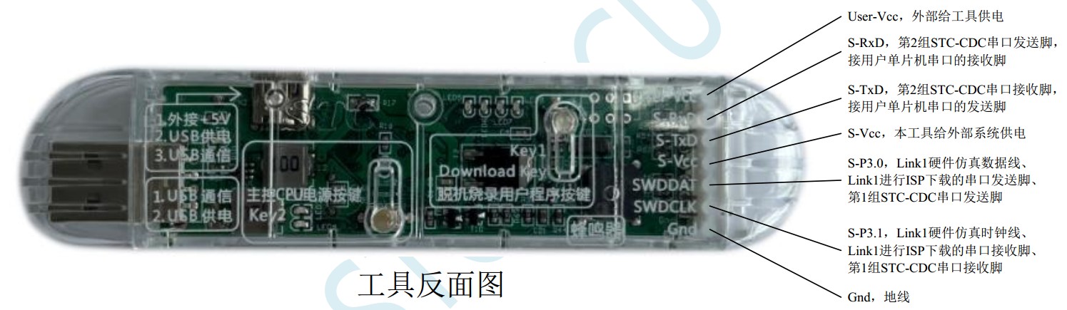

1、STC-USB Link1D 工具中的Userr_Vcc, 仅由用户系统给 STC-USB Link1D  供电,这个电压供多大的?
====可以 2.0V ~ 5.5V,这种用法是脱机下载的典型应用之一,用户系统电流需求大
====这时,就不要 从 S-VCC给外界供电
2、当用户电路板电流需求超过200ma时,不用S-VCC引脚给用户电路板供电能不能仿真?
====你自己的系统,自己单独供电是正道
3、当不用S-VCC引脚给被仿真的用户电路板供电,SWDDAT和SWDCLK会不会导致单片机无法彻底断电
====不会
